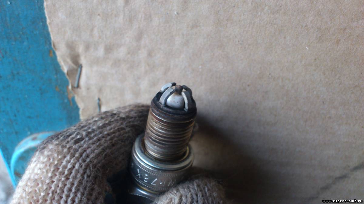

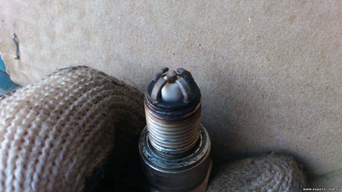

andre5507Дата: Понедельник, 11.Фев.2013, 18:28:55 | Сообщение # 170
Сообщений: 148
Подскажите,кто знает нормальный ли это нагар на свечах и почему черные точки на изоляторе:
расход по трасе 9л.
Прикрепления: 0294285.jpg (66.1 Kb) · 4265031.jpg (85.7 Kb)
rrockДата: Понедельник, 11.Фев.2013, 22:42:06 | Сообщение # 171
Сообщений: 256
Белёсый нагар обычно говорит о недостатке топлива в смеси. Но у меня он появляется при раннем зажигании. Черные точки на изоляторе обычно свидетельствуют о пробое. Расход по трассе 7,5л.
StarДата: Вторник, 12.Фев.2013, 07:34:35 | Сообщение # 172
Сообщений: 785
andre5507, Смесь в норме . видать маслице немного подьедает.

andre5507Дата: Вторник, 12.Фев.2013, 10:36:33 | Сообщение # 173
Сообщений: 148
Значит свечи в мусорку? В трёх цилиндрах свечи с белым нагаром а в одном такой как на нижнем фото и от свечи пахнет бензином,бронепровода в норме,масло не ест. А белыми они стали после промывки форсунок и регулировки СО(теперь перестала глохнуть на поворотах), свечам 2 месяца 4тыс пробега.
rrockДата: Вторник, 12.Фев.2013, 12:09:11 | Сообщение # 174
Сообщений: 256
А искра то на ней есть?
andre5507Дата: Вторник, 12.Фев.2013, 13:34:39 | Сообщение # 175
Сообщений: 148
Цитата (rrock)
rrock
незнаю, двигатель работает ровно, не троит, я вот думаю может форсунка стала лить,расход после промывки форсунок увеличился,стала дольше заводиться на холодную! Расход мне и ненравится.
Сообщение отредактировал andre5507 - Вторник, 12.Фев.2013, 13:51:21
muhinДата: Вторник, 12.Фев.2013, 14:52:47 | Сообщение # 176
Сообщений: 328
andre5507, выкрути свечи, сними штекера с форсунок и покрути стартером. если из какого либо свечного колодца выкидывает бенз, значит там форсунка не держит.
