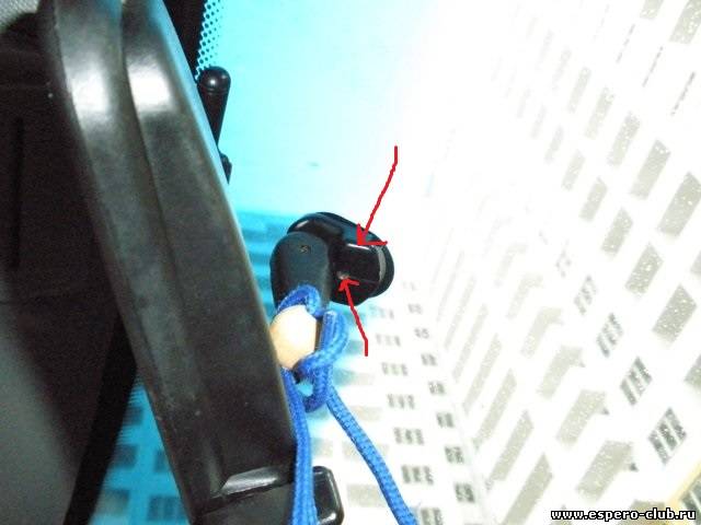

Всем привет у меня на салонном зеркале нет пластика и болтика как на фото.Что можно придумать?И ещё стала отходить амольгамма на зеркале(вздулась)Как можно вылечить?За раннее спасибо
Прикрепления: 4004750.jpg (60.8 Kb)
ТепловозикДата: Вторник, 28.Янв.2014, 13:24:57 | Сообщение # 21
serjik, у меня есть это зеркало целиком! Если надо, пиши в личку.
