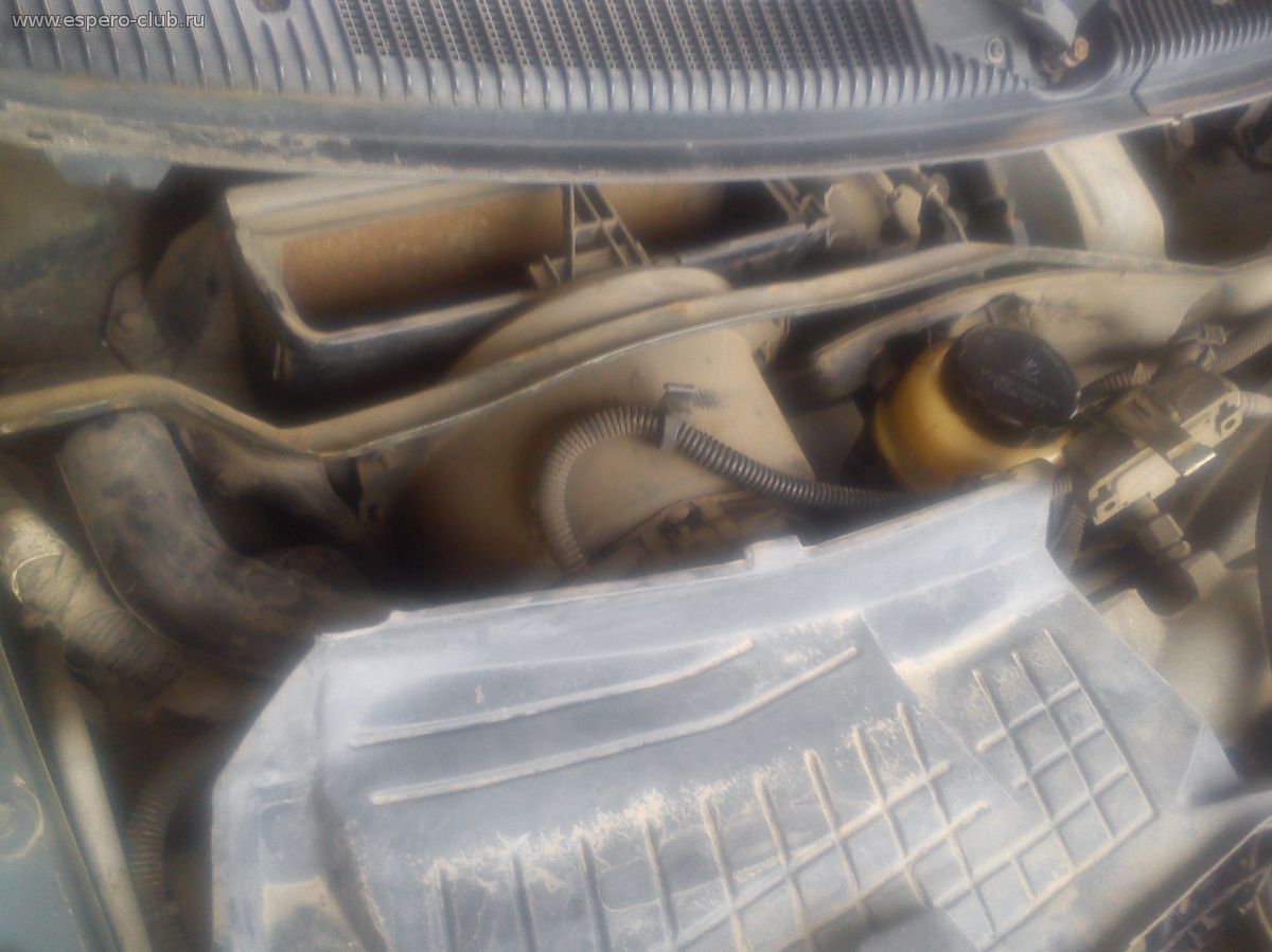

wap87Дата: Вторник, 17.Мар.2015, 15:19:42 | Сообщение # 70
Сообщений: 460
Ребят, подскажите:
Снял пластиковую защиту от воды, под ней пустой прямоугольный резервуар, я так понимаю в него дует вентилятор. Учитывая что этот резервуар просто накрыт пластиковой защитой, то есть даже не плотно и не герметично, могут туда затягиваться выхлопные газы и поступать в салон ?
Фото прилагаю.
Прикрепления: 4604851.jpg (86.3 Kb)
Сообщение отредактировал wap87 - Вторник, 17.Мар.2015, 15:23:38
Alex_svkДата: Вторник, 17.Мар.2015, 15:54:01 | Сообщение # 71
Сообщений: 611
Да, я тоже ощущаю иногда запашок. Естественно через нее и идет забор воздуха.
Видел на драйве как один на какой-то Дэу тоже боролся с запахом своих выхлопных газов из печки.
Виной всему был уплотнитель капота (который у тебя снят на фото). Там человек купил D-образный двойной уплотнитель и как-то его не рассоединяя забубенил вместо или вместе со штатным.
Проверил на листке бумаги с закрытым капотом - листок невозможно вытянуть. Попробуйте опыт с листком, может вам поможет. Я у себя пока не заморачивался.
---->Я на DRIVE2<----
wap87Дата: Вторник, 17.Мар.2015, 15:58:26 | Сообщение # 72
Сообщений: 460
Уплотнитель капота у меня стоит, а на фото его нет, так как что бы это разобрать его пришлось снять.
Alex_svkДата: Вторник, 17.Мар.2015, 16:05:01 | Сообщение # 73
Сообщений: 611
Я знаю что его нужно снимать для извлечения пластикового "жабо". То что у вас его не было я даже не допускал)
Проверь с листком бумаги при установленном уплотнителе.
Гоша07Дата: Четверг, 19.Мар.2015, 22:35:50 | Сообщение # 74
Истинный автолюбитель
Сообщений: 1560
Радуйтесь, что на Эсперо забор воздуха в салон более тщательно отделён от моторного отсека чем на некоторых моделях Мерседеса (например у меня).
А как "... могут туда затягиваться выхлопные газы ..." которые должны поступать в выхлопную трубу мне непонятно.
Alex_svkДата: Четверг, 19.Мар.2015, 22:54:09 | Сообщение # 75
Сообщений: 611
Ну не выхлопы а запах горелого масла. Вечно сопливящая клапанная крышка тому виной... Масло капает на выпускной коллектор, экран, а у кого-то может и поддон протекает и до гофры доходит и отсюда запах...
