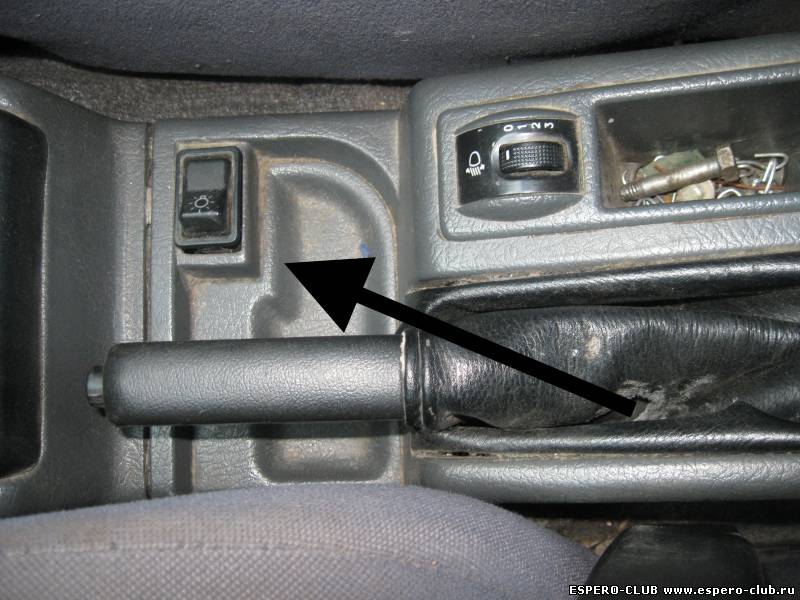

привет всем может и мне кто поможет узнать что это за штука?
Прикрепления: 7364958.jpg (70.8 Kb)
Сообщение отредактировал -gda- - Четверг, 30.Июн.2011, 20:00:45
andrey56Дата: Четверг, 30.Июн.2011, 20:23:45 | Сообщение # 29
Сообщений: 501
Quote (-gda-)
Это какой-то "колхоз" предыдущего владельца, судя по кнопке какая-то подсветка cool
Андрей
SashaNFДата: Четверг, 30.Июн.2011, 20:29:10 | Сообщение # 30
Сообщений: 724
-gda-, по-любасу колхоз, кнопка то от тазовской классики, у меня там заглушка.
