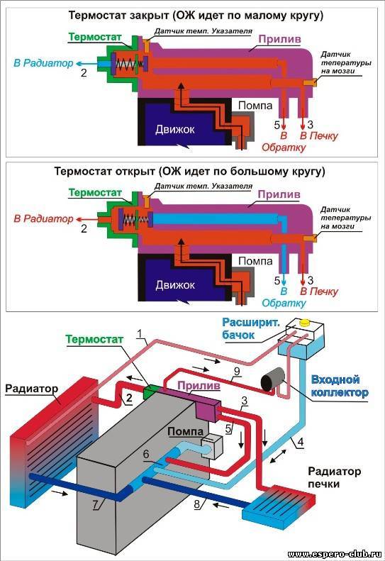

Quote (espero98)
а может ли это быть термостат или помпа?!
У тебя двигатель прогревается? По стрелке посмотри. Если термостат заклинило в открытом положении, то жижка гоняется по большому кругу, если еще и не долгая поездка... то, впринципе, может еле теплый идти... Ну т.е. система не прогревается.
А вообще скорее всего грязь или не доконца заслонки прижимаются.
Поищи темы про печку...там реальные советы.

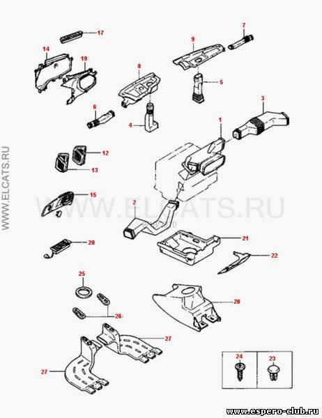

я по дурости положил освежитель воздуха за центральные воздуховоды, а потом он улетел куда то вво внутрь, где мне теперь его искать?
Fess-1984Дата: Среда, 18.Авг.2010, 09:45:45 | Сообщение # 34
Сообщений: 1611
Quote (Aleks909)
Я думаю ответ очевиден, в системе воздуховодов.
Прикрепления: 4003929.jpeg (28.1 Kb)
HooliganДата: Среда, 18.Авг.2010, 09:49:17 | Сообщение # 35
Сообщений: 1483
под номером 1 дальше врятли улетел, вруби печку на 4 скорости и оулушай где шумит освежитель.

tor4ok, может патрубки 5 и 3 местами поменяли
Прикрепления: 8694783.jpg (72.2 Kb)

Quote (Санёк971)
Санёк971
нет,греет она отлично...она на горячую дуть плохо начинает,звук моторчика не меняется,переводишь в холодное положение,дует опять же изумительно... sad
