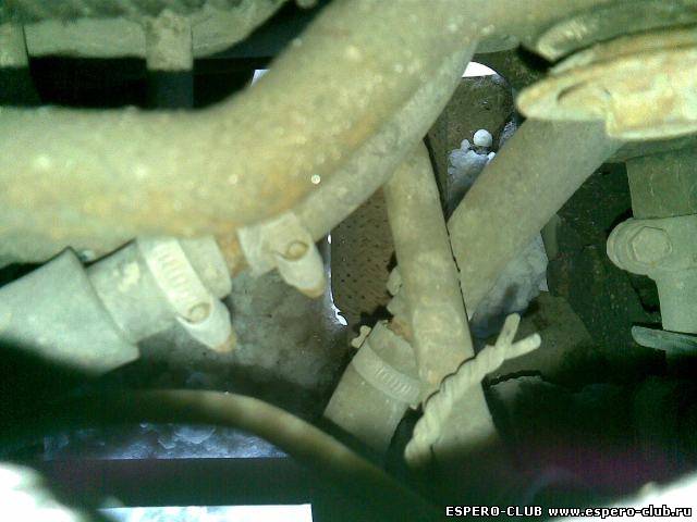

Гоша07Дата: Пятница, 18.Фев.2011, 12:36:02 | Сообщение # 36
Истинный автолюбитель
Сообщений: 1560
вот эти патрубки (те что с хомутиками).
ПС. но по моему если рука чувствует разницу температур похоже забита печка.
Добавлено (18.Фев.2011, 12:36:02)
добавлю: верхняя часть рисунка это вход в салон.
хомуты я сам ставил.
Прикрепления: 3235727.jpg (45.5 Kb)
Сообщение отредактировал Гоша07 - Пятница, 18.Фев.2011, 14:22:22
