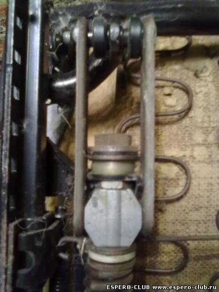

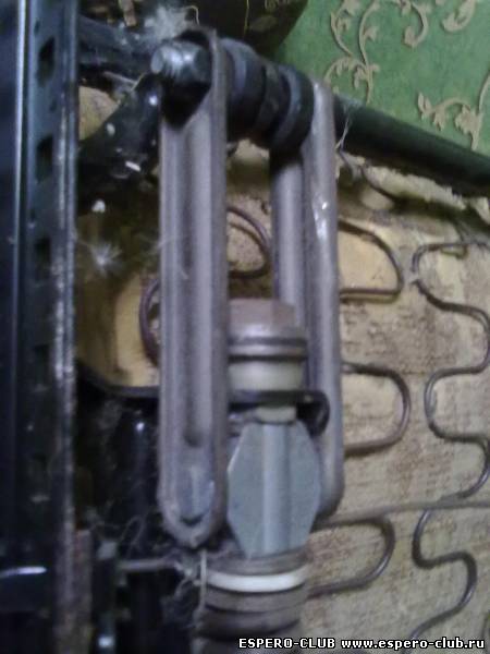

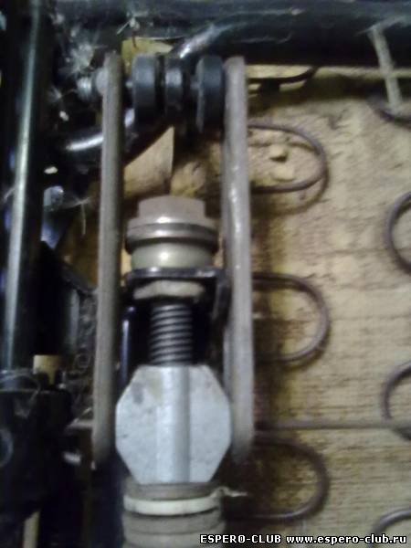

Всем привет.Парни,снял сиденье лифт сломан не пойму как он работает ,думаю можно сделать ,но не хватает какой то части.Что стоит в конце резьбовой части(с др. стороны ручки вращения-вылетает от туда).Гляньте у кого работает или сфоткайте.

Брат, да как тебе ответить-то? Чтобы сфоткать, нужно снимать кресло. Не снимая - расстояние от этого узла до пола минимальное, не выйдет фото. Да и узел этот пластиковым чехлом закрыт. А без фото на пальцах фиг расскажешь.

Тоже заинтересовался вопросом... Механизм регулировки просто высыпался на пол... Может кто рассказать подетально, как там идет (Пример, от крутилки регулировки: шайба, подшипник, шайба, пружина... ), а то я что-то совсем не вгоню, как оно там было...
ЗНАТОКДата: Суббота, 21.Май.2011, 22:43:58 | Сообщение # 28
Сообщений: 134
щас фоты выложу

кому там в падлу было сидуху снимать ради товарищей?
Прикрепления: 6522370.jpg (31.6 Kb) · 8696867.jpg (29.7 Kb) · 9467759.jpg (28.3 Kb)
