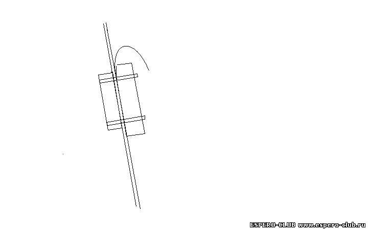

viy, можно под верхние болты замка козырек прикрутить. Между дверью и внутренней частью замка зажмется.
Как то так. Вырезал из бутылки маслянной литровой. По месту под тяги прорези делаешь.

viyДата: Понедельник, 11.Июл.2011, 10:22:53 | Сообщение # 25
Сообщений: 482
этот козырек достаточно же только на водительской двери ? я планирую только на водительской.
просто у меня не открывается замок зимой при перепаде температур. Но при этом дождь тут не обязателен. Тогда на сколько оправдан этот козырек ?
А дренажные отверстия в двери у меня хорошие, не засоряются, только что резинками прикрыты на половину.
Лёха_85Дата: Понедельник, 11.Июл.2011, 17:42:07 | Сообщение # 26
Сообщений: 64
viy, я когда козырьки ставил, еще замки промазывал. Все это решило проблемку. А то приходилось через заднюю дверь лезть. Эх, как неудобно то! biggrin

Лёха_85Дата: Понедельник, 11.Июл.2011, 18:53:08 | Сообщение # 28
Сообщений: 64
Ага. Доступ к обоим замкам был. Это, если будешь такие ставить, материал потоньше выбирай. Замок то смещается во внутрь при подкладке козырька. В общем, похлопать дверью потом надо будет, проверить нормальное закрывание-открывание.

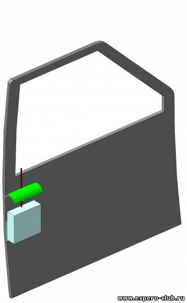

viyДата: Среда, 03.Авг.2011, 09:30:03 | Сообщение # 29
Сообщений: 482
всё равно схемотично не понял я как этот козырёк крепить, а в эти выходные еду сдирать пленку, красить двери и заодно замку козырек крепить,
за пленкой замок не видать покамись,
но вот на картинке так примерно этот козырек просто нужно закрепить над замком ? что б сверху как бы вода не попадала ? или как
Добавлено (03.Авг.2011, 09:30:03)
вообщем собрал я обшивку, а как этот козырек там сделать так и не догадался,
там тяги со всех сторон, плюс стекло когда опускается место занимает, кругом эти крючки торчат во все стороны у тяг этих, глазел глазел, примерялся примерялся и решения не нашёл,
в итоге только смазал всё вазелиновой смазкой ( до -50 ) не застывает, смазка при этом жидкая как распылитель не как солидол.
А при этом переднии у меня вообще смазаны не были и довольно таки ржавыми выглядят, и особо грязи кроме ржавчины въевшейся нету, и снимать не пришлось, что б от пыли чистить.
А вот заднии загадочно смазаны солидолом оба, при этом пыли налипло столько что аж постеснялся тряпки пачкать - но при этом заднии у меня работают как по маслу!!! никогда не тупили.

ReduktorДата: Среда, 03.Авг.2011, 12:19:57 | Сообщение # 30
Сообщений: 1965
Quote (viy)
с логикой у тебя всё в порядке, ещё б фантазию поразвивать. Люди делали и у тебя получится.
