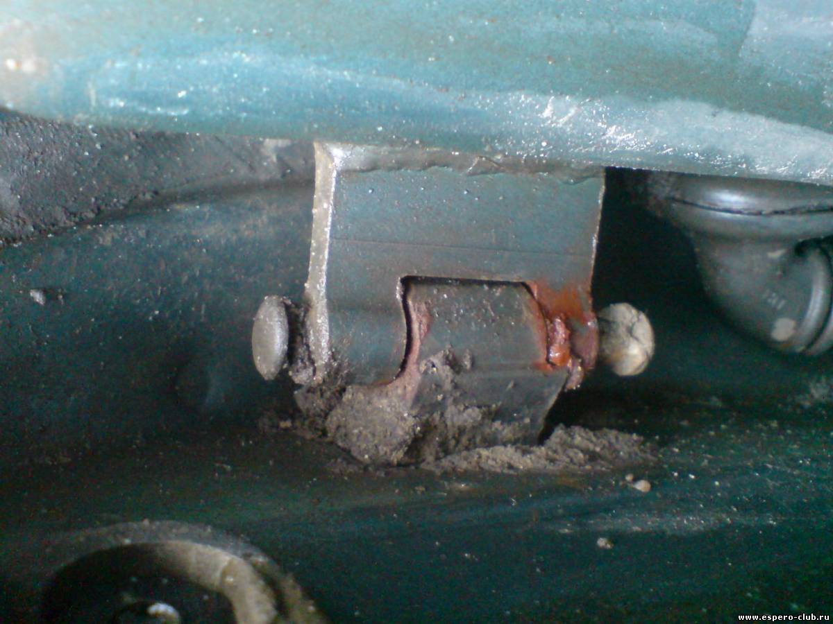

В наших петлях разбивает среднюю часть петли.В верхней и нижней частях ось сидит плотно и не проворачивается:значит в них выработки нет.От болта толку не будет.Среднюю часть он никак не растянет.Если ставить более полную ось развёрткой надо проходить всю петлю(все 3 части).Вопрос:
где взять более толстую ось.
На фоте грязь сверху ржавчина снизу.

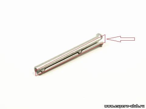

Ну конечно же проходить все 3 части - я имел в виду конструкцию штифта (втулки) петли она разрезана
если в него забить какой либо стержень большего диаметра чем его внутренний ( вот тут то можно использовать болт, ведь он не будет соприкасатся с металлом петли) -
то соответственно внешнии диаметр втулки увеличится,

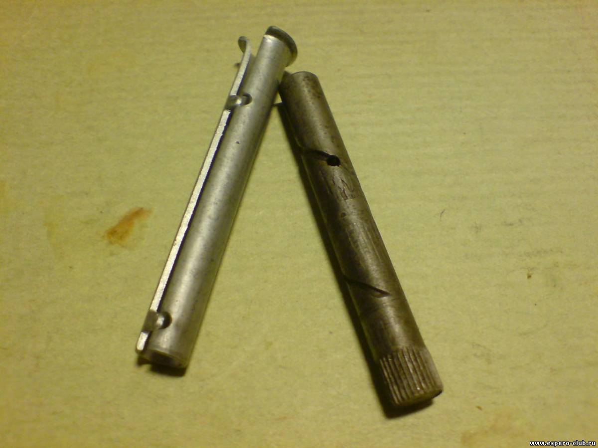

fetisov48, Тогда наверное проще будет выточить оси на заказ.Типа таких и под маслёнку.
Добавлено (17.Янв.2012, 23:22:23)
Или рассверлить среднюю часть до 10-11мм и завтулить.Втулку можно сделать даже разрезной,вываливаться она не будет обопрётся на нижнюю часть,и вставить будет легко.Тогда можно поставить оси от УАЗика ,
они тоже под маслёнку и диаметр 8 мм.Она фоте.
