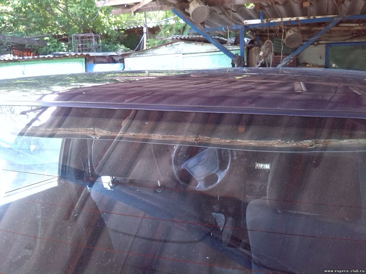

КолянычДата: Среда, 14.Май.2014, 17:27:54 | Сообщение # 20
Сообщений: 967
Друзья,провис потолок сзади,по периметру ветрового стекла !!!
Ставится там какая-нибудь пластмассовая планочка или нет ???
Чем можно прикрыть всё это безобразие или только снимать потолок и клеить по новой ???
На Опелях стоит пласмассовая планка,а что и как выглядит у нас не представляю !!!
Если можно будет каталожный номер и фото(может чего прдумаю)!!!
Прикрепления: 3023553.jpg (133.3 Kb)
S3rgaДата: Среда, 14.Май.2014, 17:42:09 | Сообщение # 21
Коляныч, планочка есть только с торца - защитная окантовка крыши. Ну и два пистона лишь ее держат, больше ничего там нет. Видимо, только снимать потолок и пытаться с внутренней стороны как-то усиливать, чтобы он не провисал.
kostroma21Дата: Среда, 14.Май.2014, 18:31:37 | Сообщение # 22
Цитата Коляныч ()
Чем можно прикрыть всё это безобразие или только снимать потолок и клеить по новой ??? На Опелях стоит пласмассовая планка,а что и как выглядит у нас не представляю !!!
Моя пластиковая планка тоже потеряла форму и я и с зади и с переди на лицевую кромку потолка одел резиновый П образный профиль для витринного стекла.Хотел пристрелять его степлером но на тот момент его под руками не оказалось...приклеил на секундный клей...сидит нормально.С улицы этой резинки не видать а с нутри тоже почти не видно(в глаза не бросается...я доволен.
Профиль покупал в магазине резинотехнических изделий,продаётся на метраж...цену уже не помню,лет 5-6 назад этим занимался.Потолок снимал...вынимать его из салона одному не удобно...большой.
КолянычДата: Среда, 14.Май.2014, 19:37:33 | Сообщение # 23
Сообщений: 967
S3rga, kostroma21, Спасибо за информацию !!!
И ещё вопрос: куда вставляются пистоны???
Какие отверстия по диаметру ???
Пытался разглядеть - не получается,не подлезешь !!!
От чего можно приспособить ???
kostroma21Дата: Среда, 14.Май.2014, 20:44:41 | Сообщение # 24
Цитата Коляныч ()
Какие отверстия по диаметру ??? Пытался разглядеть - не получается,не подлезешь !!!
Я уже не помню sad
Помню что с зади два пистона в цвет потолка ,а по середине вроде три "клипсы"...крепятся в потайку к внутреней поверхности потолка.
serjikДата: Пятница, 18.Июл.2014, 22:20:05 | Сообщение # 25
Сообщений: 832
Всем привет начал отклеиваться потолок почти как на фото но только спереди у водителя.Прежний хозяин перешивал потолок теперь провисает аж но маер накладка провисла.Вопрос если посадить на секундный клей будет держать?
