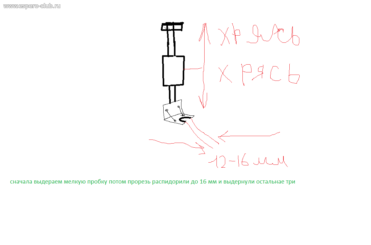

Раскидал сегодня окончательно и замочил шампунем. МысЛя: какие нах ньютоны обороты по регулировке диффа описанные в книге haha Обычный конический подшипник. Когда все снято отрегулировать 7 сек. Найти положение чтоб без люфта и незажат при этом был. Однако коробас неубиваем при наличии масла. Столько вторая хрустела я рассчитывал там вообще мясо будет. Ан нет smile износа на зубах фактически нет. Ну может сотка . Некритично. На дифференциале есть чуточку. Раздумываю вот менять - неменять......
Прикрепления: 6816085.png (18.1 Kb)
