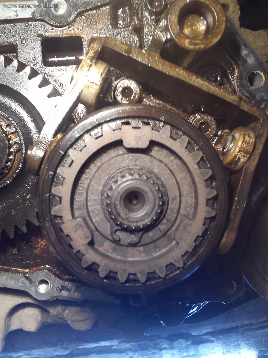

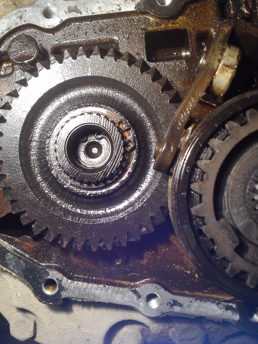

starley161Дата: Суббота, 15.Авг.2015, 20:26:36 | Сообщение # 21
Сообщений: 70
Вот
стопор на месте.
При снятии крышки масло должно выливаться? у меня не выливалось, только капает чуть.
Видимо подшипник всё же.
Сниму, отвезу коробку к "доктору"
Прикрепления: 7034628.jpg (204.4 Kb) · 9032888.jpg (139.7 Kb)
AiSДата: Суббота, 15.Авг.2015, 21:32:45 | Сообщение # 22
масло не потечёт (оно ниже)
с виду всё живое... wacko
Добавлено (15.Авг.2015, 21:28:30)
может просто у тебя подушки устали ? (при рывках двигла и дёргает 5-тую)
Добавлено (15.Авг.2015, 21:32:45)
или вертолёт выскочил......
