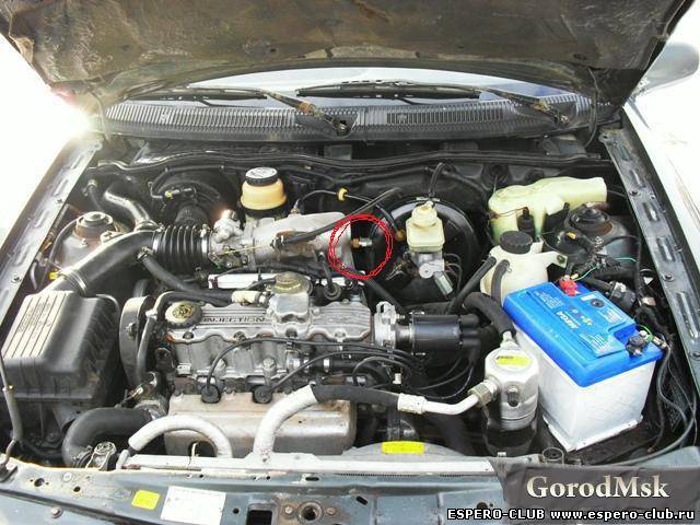

zelechka09Дата: Понедельник, 07.Фев.2011, 18:36:06 | Сообщение # 20
Сообщений: 143
подскажите пожалуйста что с чем соединено (на фото обведено красным). У меня в этом месте ничего не соединено, т. е провода никакого нет
Добавлено (07.Фев.2011, 18:36:06)
Прикрепления: 9550168.jpg (65.7 Kb)
[/url]
andersen73Дата: Понедельник, 07.Фев.2011, 21:04:08 | Сообщение # 21
Сообщений: 208
Там должен быть штекер для подключения к датчику температуры воздуха в впускном коллекторе.
zelechka09Дата: Вторник, 08.Фев.2011, 22:43:09 | Сообщение # 22
Сообщений: 143
чем чревато отсутствие ? что не будет работать? в принципе важный элемент или можно без него обойтись, так все нормально только датчик температуры не работает и вентилятор радиатора охлаждения,
[/url]
MaKcuMДата: Вторник, 08.Фев.2011, 23:31:16 | Сообщение # 23
Quote (zelechka09)
1) Работой мозгов автомобиля по среднему значению.
2) Датчик температуры впускного коллектора cool
3) Важный, если для тебя расход и динамика не пустые слова
4) А с карлсончиком что?
