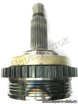

black-scorpionДата: Понедельник, 21.Май.2012, 17:11:01 | Сообщение # 16
Сообщений: 21
а вот от приоры и гайка стоит такая же
Прикрепления: 8062034.jpg (18.4 Kb)
black-scorpion
Max_EQДата: Понедельник, 21.Май.2012, 17:39:43 | Сообщение # 17
Сообщений: 2889
Это не гайка - это звездочка для работы датчика ABS. Если его у тебя нет, то ШРУС воткнули какой купили.

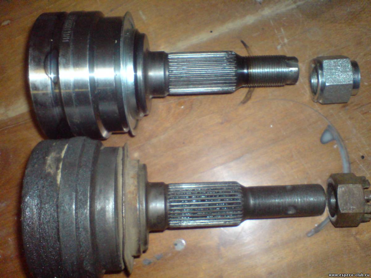

kostroma21Дата: Понедельник, 21.Май.2012, 17:50:32 | Сообщение # 18
вот как выглядят наши шрусы.
Вехний короткий под обжимную гайку...нижний под корончатую
Прикрепления: 3639136.jpg (99.9 Kb)

шруз я снимал и между шрузом и подшибником стоит обычная гайка гдето на 36 и она там просто балтаеться и выполняет роль шайбы я как понял что бы развал небыл нарушен её туда и поставили она даже по диаметру не подходит больше на 2 милиметра где то, а сам шруз из ступици выглядывает на много меньше чем с правой стороны и не стоит шплинт вот это меня и смутило. вот и хочу разобраться что там за шруз стоит.

black-scorpion, значит не родной, и по длине короче чем наш smile

black-scorpion, У тебя стоит шрус для АБС .А для чего гайку туда вколхозили? sad

ШРУС у тебя стоит нормальный, просто чашка у тебя ушла и у прежнего хозяина видать привод выпадывал из коробки с этой стороны. Вот он и решил компенсировать уход чашки длинной, путем подкладывания или шайбы или гайки между подшипником и ШРУСом.
Добавлено (21.Май.2012, 18:27:42)
Quote (Max_EQ)
Верно! Эсперы и с АБС были. Просто такой нашли и поставили.
