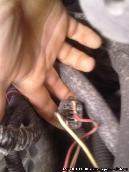

888yura1960Дата: Воскресенье, 17.Апр.2011, 23:32:54 | Сообщение # 21
Сообщений: 6
После смены акпп на мкпп, заводишь авто работает нормально,заглушил заводишь вторично держит 2000 оборотов постоянно.Горит чек поломка, код 24 -нет сигнала датчика скорости.Датчик в норме. Снимешь клему, снова заводишь все нормально. Кто знает подскажите, что делать и надо ли перепрошивать ЭБУ и надо отсоединять мозги акпп которые стоят рядом с эбу. Заранее благодарен.
888yura1960
ЗНАТОКДата: Воскресенье, 17.Апр.2011, 23:59:10 | Сообщение # 22
Сообщений: 134
смотрите возле трамплёра у вас торчит разъём квадратный там если дежать его к себе лицом в верх толстым проводом то вход на задний ход вторая клемма с лева с низу в верх её к жабке а в жабку запитываем плюс от аккамулятора.теперь при включении задней передачи будет мигать в окошке R а по прямой D и комп акпп нужно просто отсоединить и выкинуть

888yura1960Дата: Вторник, 19.Апр.2011, 17:27:26 | Сообщение # 25
Сообщений: 6
Знаток здравствуй! ЭБУ: SERV.NO.16208042 XH9849SE70921054 BMLX 16209849 BMLX ЧИП: DELCO BMLX 9817 014 89388 B9651AH.
ДЭУ Эсперо 2.0 Кореянка (АКПП AW50-40LE). Лямбды нет,стоит болт заглушка. Я не пойму насчет заднего хода, а именно ваше выражение (ЗХ вторая клема слева снизу вверх её к жабке??????). Там с двух сторон толстые (ФИОЛЕТОВЫЕ) провода,я перемкнул их они идут на стартер.
Может со стороны замка фишки вторая слева снизу или вторая сверху на жабку или наоборот с другой стороны?
Заранее благодарен!
888yura1960
ЗНАТОКДата: Суббота, 23.Апр.2011, 17:40:46 | Сообщение # 26
Сообщений: 134
вот фото он второй с низу с лева белый провод на жабку а другой от жабки на аккамулятор
Прикрепления: 7670759.jpg (24.4 Kb)
