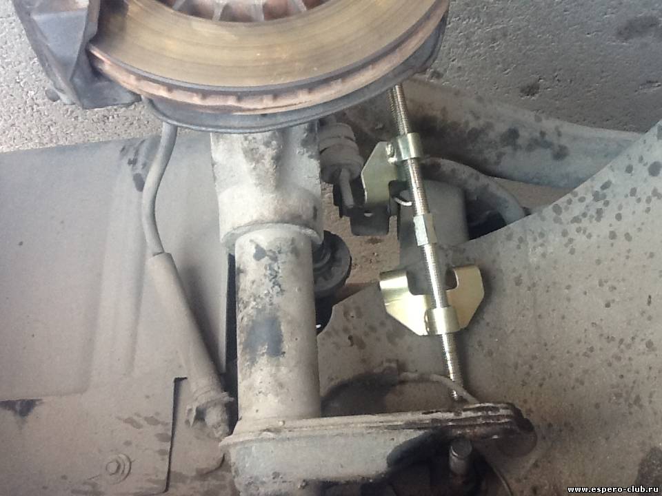

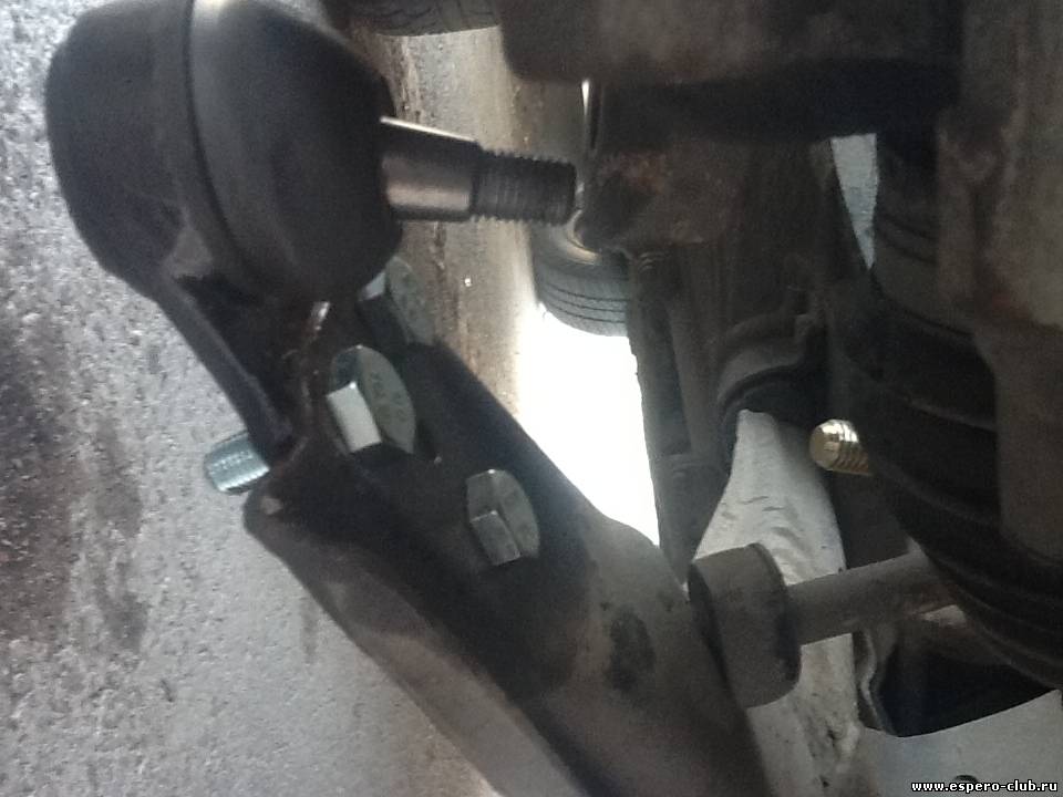

Всем привет. Заехал на днях в сервис - сказали надо менять шаровые, рулевые наконечники и опоры передних стоек. Цена работы - 4-5 т.р. Ессно жаба задушила. Почитав советы приступил к работе. Все поменял, только вот странно - рулевые поставил по виткам один в один, однако руль сместился от среднего положения по часовой стрелке градусов на 15-20 градусов. Машина едет ровно, колеса вроде в раскорячку не стоят. Подскажите где копать.
Кста, если кому поможет - долго мучился с одной шаровой, а вторую заменил легко, воспользовавшись струбциной для сжатия пружин.
Вот фото

по виткам это не показатель, нужно делать схождение, но я настраивал сам недавно, менял оба наконечника, руль в среднее положение, машина на ровном месте чтобы была, и стреляешь глазом по внутренней каемке колеса на задние, и подводишь как надо. но если с этим не разу не сталкивался то лучше езжай на схождение, а то резину часто менять придётся
