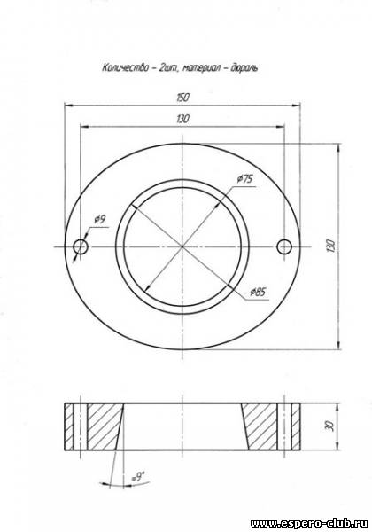

Задался я целью передок поднять так как надоело напрягать клоаку перед каждой кочечкой и ямкой благо все удары на себя защита принимает, вот в инете нарыл чертёж...мнение так сказать знатоков может кто делал, сход-развал не уходит...
Прикрепления: 9689643.jpg (20.2 Kb)

петрович79, в магазине такие 550 рублей.у меня стоят со стойками каяба 2трубными и 09 пружинами резаннами на 1.5 витка.могу на бардюр заехать и бампером передним незадеть.и развал не ушол.кстати на чертеже то нет того что сверху проставка должна быть по форме стакана,а не прямая.

Quote (mihalich)
09 пружинами
И как пружины нормально встали?И что за проставки магазинные если можно поподробней.
mihalichДата: Среда, 14.Сен.2011, 01:02:25 | Сообщение # 28
Сообщений: 229
брал в магазе "ланос нексия" они с нексией в один.под опорник чашку 09 тож и все прекрасно и не у меня одного так стоят.+что чашка не пластик как у эси а металл.
