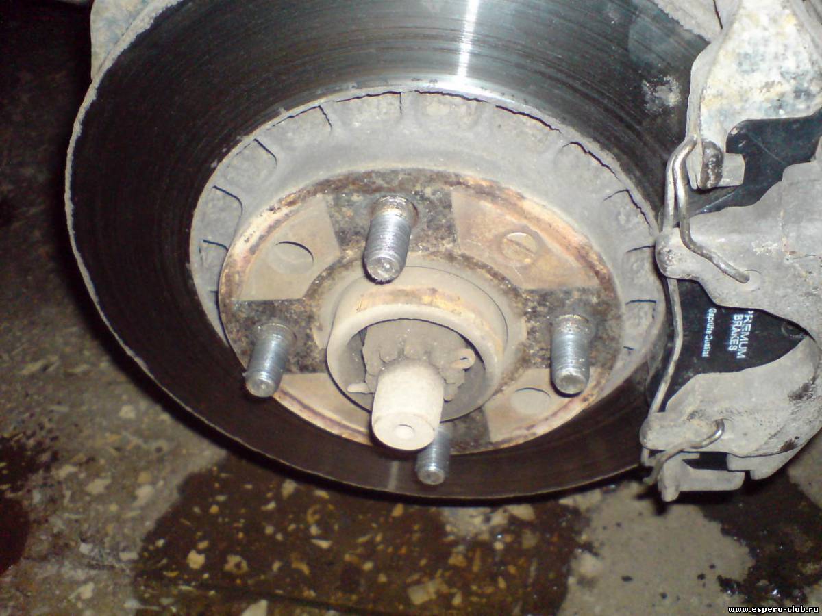

sb85Дата: Пятница, 21.Фев.2014, 17:18:49 | Сообщение # 19
Сообщений: 29
Сегодня снял колесо глянул на пружину вот фото:
Так что пружина целая я её просмотрел всю.
А вот тормозной супорт тут вродебы тоже ничего не болтаеться.
А звук серовно откудато из колеса идёт.
Сообщение отредактировал sb85 - Пятница, 21.Фев.2014, 17:20:19
КолянычДата: Пятница, 21.Фев.2014, 17:58:02 | Сообщение # 20
Сообщений: 967
sb85, А гайка на гранате затянута ???
Что-то на фото вроде мало накручена !!!
kostroma21Дата: Пятница, 21.Фев.2014, 18:22:21 | Сообщение # 21
Чота мне кажется что у тебя пружина на супорте не правильно стоит...хотя могу и ошибаться,давненько туда не лазал.
S3rgaДата: Пятница, 21.Фев.2014, 23:05:37 | Сообщение # 22
Не кажется, пружина точно не так стоит, перевернута. А еще мне показалось, что у тебя тормозной щит очень уж отогнут вглубь.
КолянычДата: Суббота, 22.Фев.2014, 04:52:22 | Сообщение # 23
Сообщений: 967
Нет S3rga,пружина стоит правильно,мне тоже сначала так показалось !
Только не пойму,на фото в верхней части суппорта как-будто она выгнута в обратку,а внизу стоит как надо!
kostroma21Дата: Суббота, 22.Фев.2014, 09:09:46 | Сообщение # 24
Вот нашёл старую фотку
верно:стоит правильно но с пружиной явно что то не то.
Прикрепления: 4050913.jpg (116.8 Kb)
unf1984Дата: Суббота, 22.Фев.2014, 10:05:17 | Сообщение # 25
Пружину кто тебе выгнул так? Кончик должен в отверстие вставляться, а у тебя наружу торчит. Соответственно пружина без одной точки опоры (низ видно, что вставлен), а значит давит слабее.
Добавлено (22.Фев.2014, 10:05:17)
У тебя суппорт болтается.
kostroma21Дата: Суббота, 22.Фев.2014, 10:39:51 | Сообщение # 26
Пружина не полностью фиксирует тормозную колодку и она звенит.

sb85Дата: Суббота, 22.Фев.2014, 13:17:32 | Сообщение # 29
Сообщений: 29
Да не с пружиной всё нормально вот фото:
а как внутри тормазные накладки фиксируються?
