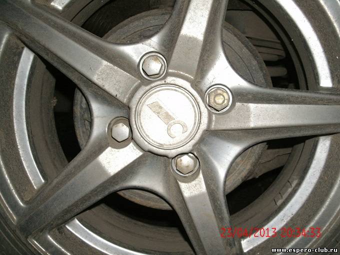

yuryespero078Дата: Вторник, 23.Апр.2013, 20:40:45 | Сообщение # 27
Сообщений: 245
Не знаю как с твоим литьём а я абсолютно ничего не переделывал. Ни головку болта ни конус
