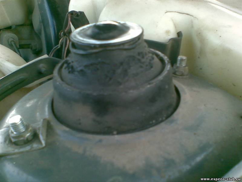

Кстати!!! У меня подшипник опорный вырывало целиком! Последствия - мятый капот! После этого был поставлен новый - прожил пол года! Так что не тяните с заменой - дороже выйдет!

Опора Febest sad не прожила и пол года

ChessДата: Суббота, 20.Мар.2010, 15:08:32 | Сообщение # 37
Сообщений: 562
Link, Хорош ужастики показывать!!!!!Я аж испугался!!!! surprised
косметология
ReduktorДата: Суббота, 20.Мар.2010, 15:53:46 | Сообщение # 38
Сообщений: 1965
Link, как капот ?
(с) Тот самый ...
LinkДата: Суббота, 20.Мар.2010, 16:24:43 | Сообщение # 39
до капота не достала, так как после дтп он у меня полуоткрыт smile
