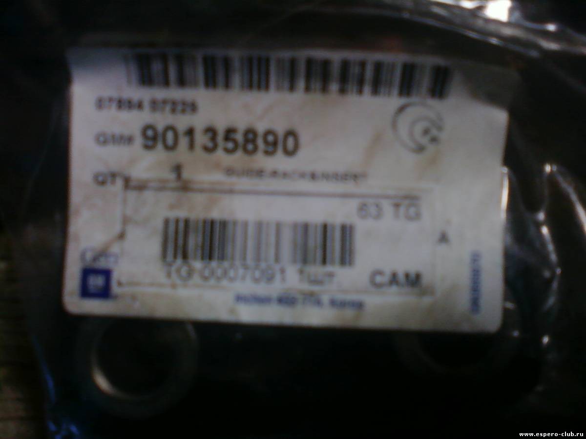

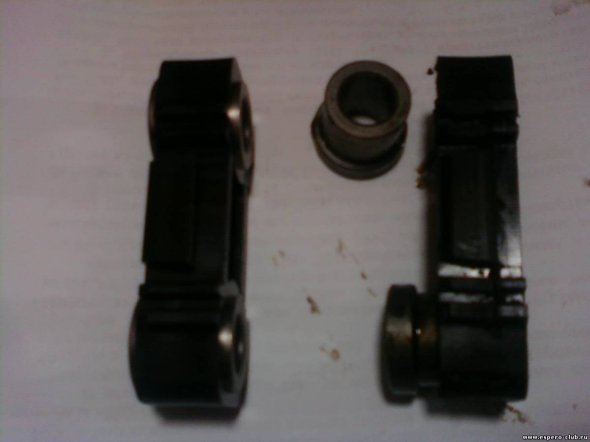

Я на днях тоже менял этот биноколь,менять его полная попа.Сам биноколь стоит не дорого,я брал за в районе 200р.В екзисте,точнее в схеме его нету.Вот тебе номерок оригинала

евген93Дата: Понедельник, 18.Мар.2013, 23:47:24 | Сообщение # 18
Сообщений: 390
semenkup,а какие симптомы были?опиши пожалуйста по подробней!и прошли они после замены?

Привет други!)))вобщем лазия в поисках того что может еще стучать,обнаружил такую хрень,ессли взятся рукой за то место где рулевые тяги подходят к рейке и прикручины к ней и пошатать этот механизм то он ходит вверх вниз(не сильно ,гдето сантиметр)и издет при этом стук,тот самый что слышно при езде!что это за хрень?и почему так болтается?рейке пипец или что это?

евген93, как вариант заменить бинокль, на сайте куча инфы есть по этому.

евген93, бинокль это хрень к которой прикручиваются рулевые тяги, а находиться она под пыльником на рейке.

евген93, называться он может по разному, в экзисте он называется - Направляющая тяг рулевого управления, если не ошибаюсь номер у него 90135890.
