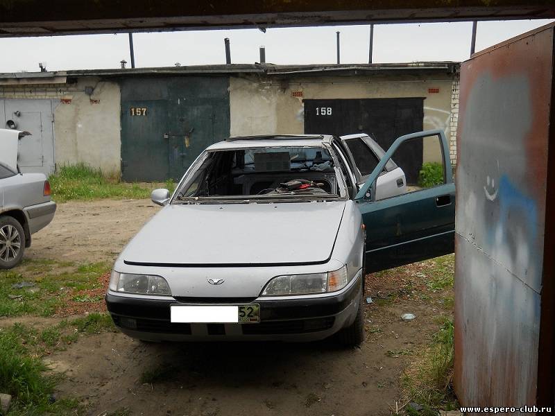

Цитата (Oleeg)
GIZ, а ты кроме пружин покупал новые резинки под них?
нет. на старые поставил.
на фотке видно чуть чуть жопу машины на которой фобосы стоят с одинаковым сечением витка.
Прикрепления: 0420753.jpg (239.8 Kb)
Сообщение отредактировал GIZ - Четверг, 28.Фев.2013, 19:04:31
seven_1989Дата: Четверг, 28.Фев.2013, 19:07:06 | Сообщение # 64
GIZ, Андрюха, ты че, из 2х своих лимузин решил сварить? biggrin
GIZДата: Четверг, 28.Фев.2013, 19:11:22 | Сообщение # 65
seven_1989, Успокойся, это старая фотка, весной ещё... smile
seven_1989Дата: Четверг, 28.Фев.2013, 19:19:15 | Сообщение # 66
GIZ, та вижу, еще в грунте вся smile
GIZДата: Четверг, 28.Фев.2013, 19:22:25 | Сообщение # 67
нет на фотке ни одной детали в грунте, кроме крышки багажника на старой... smile
Это просто цвет - "серебро" smile
Ну да, как то видно, но не ахти. Я вот думаю, а если к этим пружинам добавить ещё проставки, наверно получится чуть выше, но не как на фото JEFFa... Блин, как бы найти "золотую середину"... wacko

unf1984Дата: Четверг, 28.Фев.2013, 20:40:50 | Сообщение # 69
Если сзади никто не ездит-я б взял с переменным сечением витка плюс проставки. С усиленными пружинами машина немного жесче,но зато когда на задний диван садишься-меньше проседает. да и провисшие двери,тк зад поднят, сами не закрываются)
