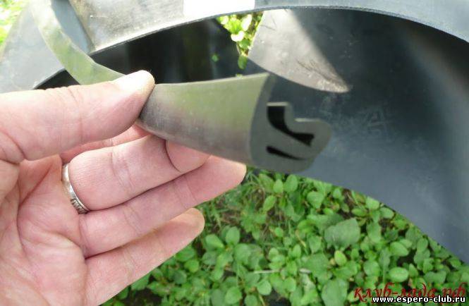

вот интересная штука с отечественного автопрома,
Прикрепления: 2226697.jpg (39.9 Kb)
kostroma21Дата: Среда, 23.Окт.2013, 22:39:19 | Сообщение # 96
И как она работает?
Если она надевается на арку то там вечно будет сыро и арка за год пропадёт.
lexa954Дата: Среда, 23.Окт.2013, 23:26:14 | Сообщение # 97
с завода идет на калинах ивсе вроде нормально,вроде ты говорил что от саморезов у тебя через 5 лет арки не осталось
kostroma21Дата: Четверг, 24.Окт.2013, 07:45:36 | Сообщение # 98
Через год уже на краске пузыри пошли а через пять лет я арки срезать начал smile
Сообщение отредактировал kostroma21 - Четверг, 24.Окт.2013, 07:46:02
lexa954Дата: Четверг, 24.Окт.2013, 07:46:58 | Сообщение # 99
а резинка должна плотно сесть на арку
kostroma21Дата: Четверг, 24.Окт.2013, 08:01:52 | Сообщение # 100
Это понятно...с верху арки с наружной стороны всё равно может влага попадать.
lexa954Дата: Четверг, 24.Окт.2013, 19:28:35 | Сообщение # 101
так надо сделать чтоб не попала!а вообще какой выход ты видишь из сложившейся ситуации?
