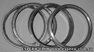

привет всем. а как выглядят эти кольца? и куда они ставятся? confused
Capten-denДата: Четверг, 04.Ноя.2010, 23:53:47 | Сообщение # 35
Они ставятся если диск имеет больший размер ступичного отверстия (для центровки)

спасибо. я какраз севодня сделал такие у токаря.завтра хочу поставить их с дисками от ваз 2110.
Capten-denДата: Пятница, 05.Ноя.2010, 00:19:26 | Сообщение # 37
На 2110 диск с отверстиями под болты 4х98 а у нас 4х100 как ты их поставишь?
maksimrodionovДата: Пятница, 05.Ноя.2010, 00:44:00 | Сообщение # 38
Сообщений: 66
я попробывал садятся нормально.
roninДата: Пятница, 05.Ноя.2010, 01:03:14 | Сообщение # 39
Сообщений: 60
maksimrodionov, это залет... менять придется ступицы как минимум, как максимум авто вместе с прокладкой (не приведи господь)

В общем ситуация в следующем, 1 проверить надо саму резину, а именно беговую дорожку на шишки и ведение, 2 кольца обязательно ставить, и 3 если диски на сденде показывают норм это окружность, а кто нить проверял центер, может быть и яйцо после попадания в люк
