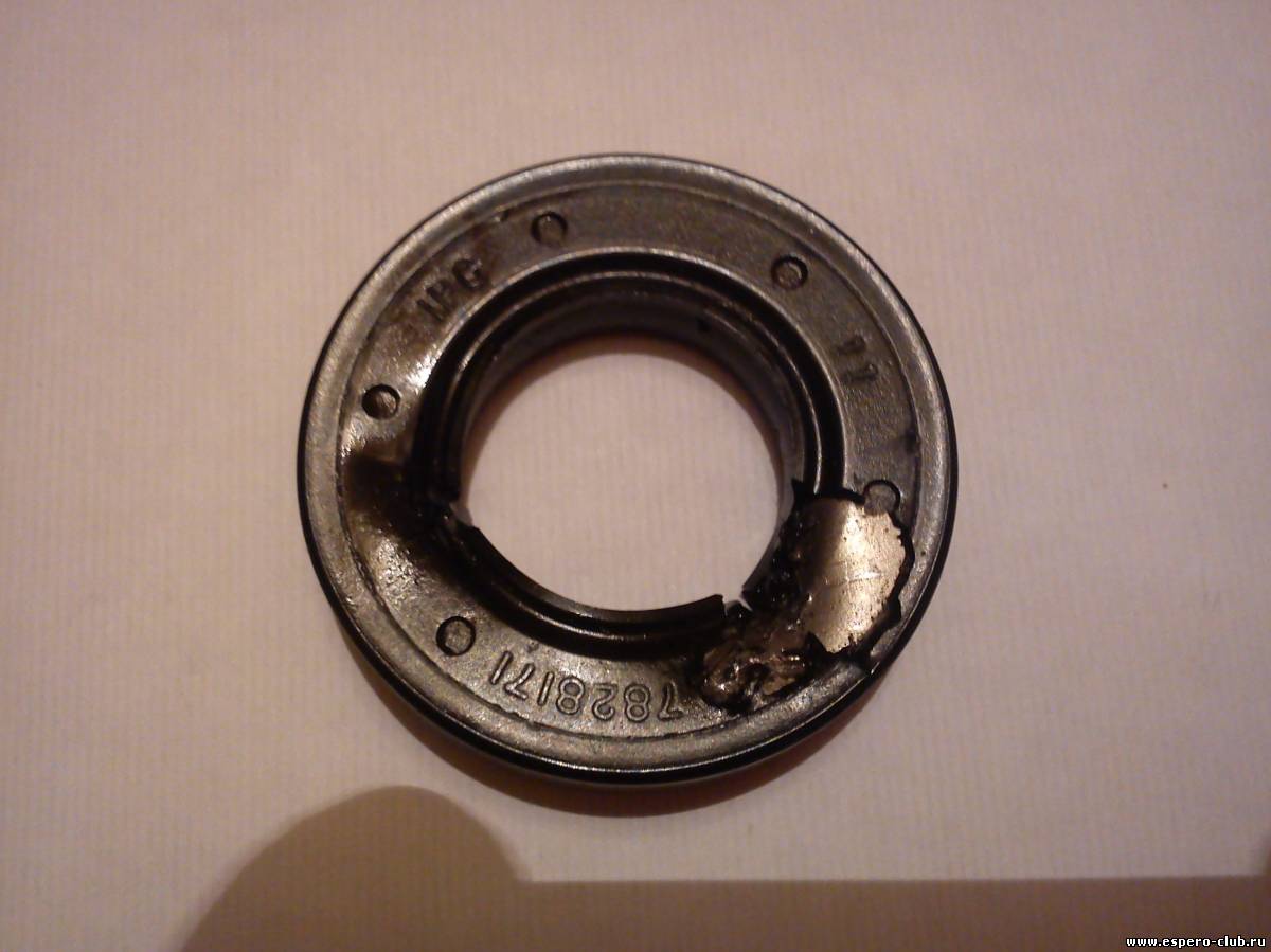

TemnyiДата: Среда, 12.Июн.2013, 13:37:10 | Сообщение # 34
Сообщений: 484
фото сальника, который стоял.а вот номер сальника по elcats.ru 07819410, так он сцука не тот.
Прикрепления: 8806296.jpg (73.6 Kb)

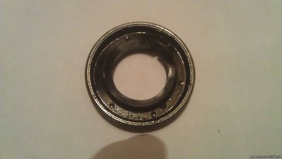

TemnyiДата: Четверг, 13.Июн.2013, 20:51:00 | Сообщение # 35
Сообщений: 484
Добавлено (13.Июн.2013, 20:51:00)
парни скажите когда ставили сальник, как его забить ровно, у меня не получается. Или как открутить патрубки что идут к рейке?
Прикрепления: 8451709.jpg (38.9 Kb)
kostroma21Дата: Четверг, 13.Июн.2013, 21:37:04 | Сообщение # 36
Подбирается оправка по с плоским торцем по диаметру сальника.Прикладываеш оправку к сальнику и аккуратно стучиш по ней постоянно контролируя чтоб не было перекоса сальника.Сальник перед этим смазываеш декстроном.
YriyДата: Четверг, 13.Июн.2013, 21:40:37 | Сообщение # 37
Temnyi, Не забудь портянку (можно из банки с под пива). На валу выточка под болт, вот на ней сальник без портянки и рвется.
TemnyiДата: Четверг, 13.Июн.2013, 21:54:06 | Сообщение # 38
Сообщений: 484
kostroma21, он у меня косит постоянно, не удобняк жесткий. а трубки не знаешь как открутить, увидел что пыльнику пипец.
Добавлено (13.Июн.2013, 21:54:06)
Yriy, не понял малость, куда эту партянку?

YriyДата: Пятница, 14.Июн.2013, 06:29:14 | Сообщение # 41
Temnyi, Одеваешь а вал, а потом забиваешь сальник, а потом вытаскиваешь портянку(или оправку). На валу проточка под болт. Она может порезать, сальник, когда забиваешь его.
kostroma21Дата: Пятница, 14.Июн.2013, 06:32:39 | Сообщение # 42
Берёш что то тонкое и достаточно упругое...гнёш трубку по валу на который будеш насаживать сальник(только мелкой шкуркой смягчи острые кромки иначе оправка порежет кромки сальника).На эту трубку одеваеш смазаный сальник и осаживаеш его на место...потом трубку вытаскиваеш.Всё это нужно для того чтобы кромки сальника не загнулись о прилив на валу и не соскочила пружинка.Если пружинка соскочит сальник на помойку а работу придётся повторить.
TemnyiДата: Пятница, 14.Июн.2013, 10:32:10 | Сообщение # 43
Сообщений: 484
kostroma21, спасибо.
