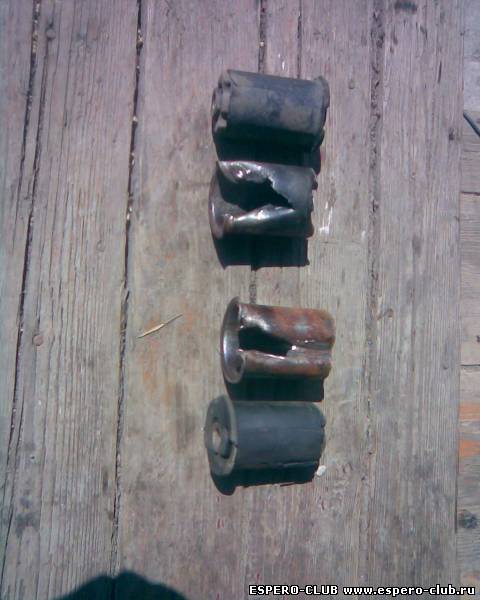

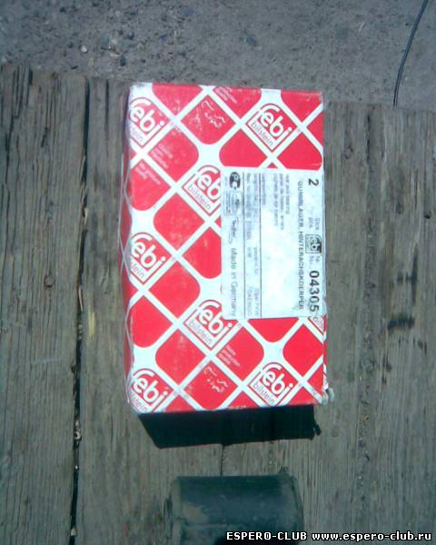

andrey56Дата: Понедельник, 30.Май.2011, 18:36:24 | Сообщение # 36
Сообщений: 501
Было лёгкое постукивание с правой стороны на гребёнке, сегодня заменил сайленты. Резинки и внутренние втулки на обоих выпали сами, а со стаканами пришлось повозится... На первый ушло гдето часа полтора, а на второй полчаса smile . Забились хорошо кувалдой cool .
Прикрепления: 4964614.jpg (36.7 Kb) · 6013118.jpg (42.6 Kb)

Хах) почитал эту темку, но после замены сайлентов - и понял - одинаково мыслим! biggrin
Тоже кувалдой через брусок запендюрил smile Посадил, нагрузил немного и затянул))
По прорезям аккуратнее - нужно ставить правильно! Как на первой странице этой темы на фото))) Иначе, как почитал на других сайтах - может быть стук и скорый износ сего девайса cool
