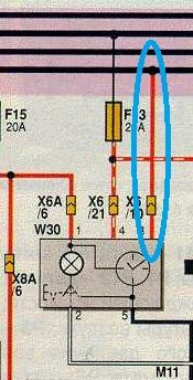

При резком торможении сгорел пред F11 и соответственно погасли габариты, подсветка и все что на нем висит. В общем коротыш. Начал искать идя по коричневому проводу от предохранителя вверх и нашел точку соединения проводов (обжаты). Пришлось по одному откусывать и смотреть где коротыш. нашел его в неожиданном проводе (серый) идущем на часы. Так как машинка уже старенькая, клипсы и прочий крепеж свое уже отжил не очень хочется снимать обшивки и тому подобное. Сейчас этот провод оторван и все кроме часов работает (часы не работают при нажатии кнопки D). на картинке обвел голубым. и на часы он нарисован красным, а по факту приходит серый. Может кто знает где наиболее вероятное место закорачивания этого провода?

wulh63Дата: Понедельник, 16.Мар.2015, 11:43:23 | Сообщение # 18
Сообщений: 25
в самих часах, и в нижнем левом углу лобового посмотри, мож ьам перетерся провод

Сообщений: 17
В часах все нормально. Тоже думаю на нижний угол у лобовухи, но как туда безболезненно добраться.

Alex_svkДата: Понедельник, 16.Мар.2015, 20:30:08 | Сообщение # 20
Сообщений: 611
Пластик на передней левой стойку надо снимать, просто оттягиванием снимается.
Отсоединяешь разъем часов и тянешь.
