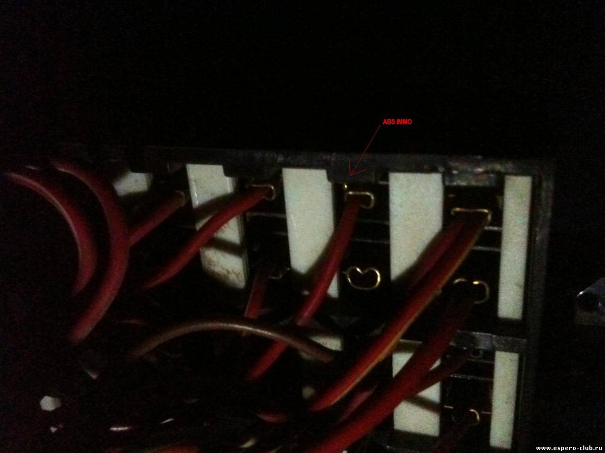

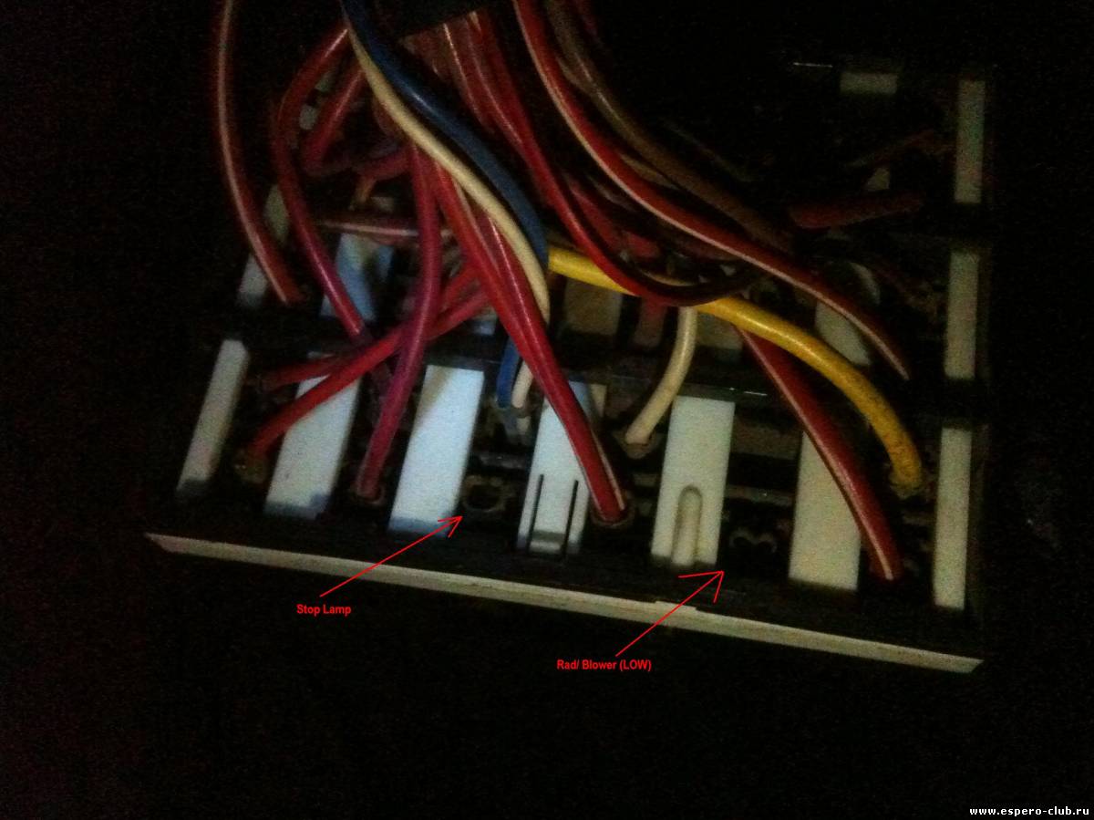

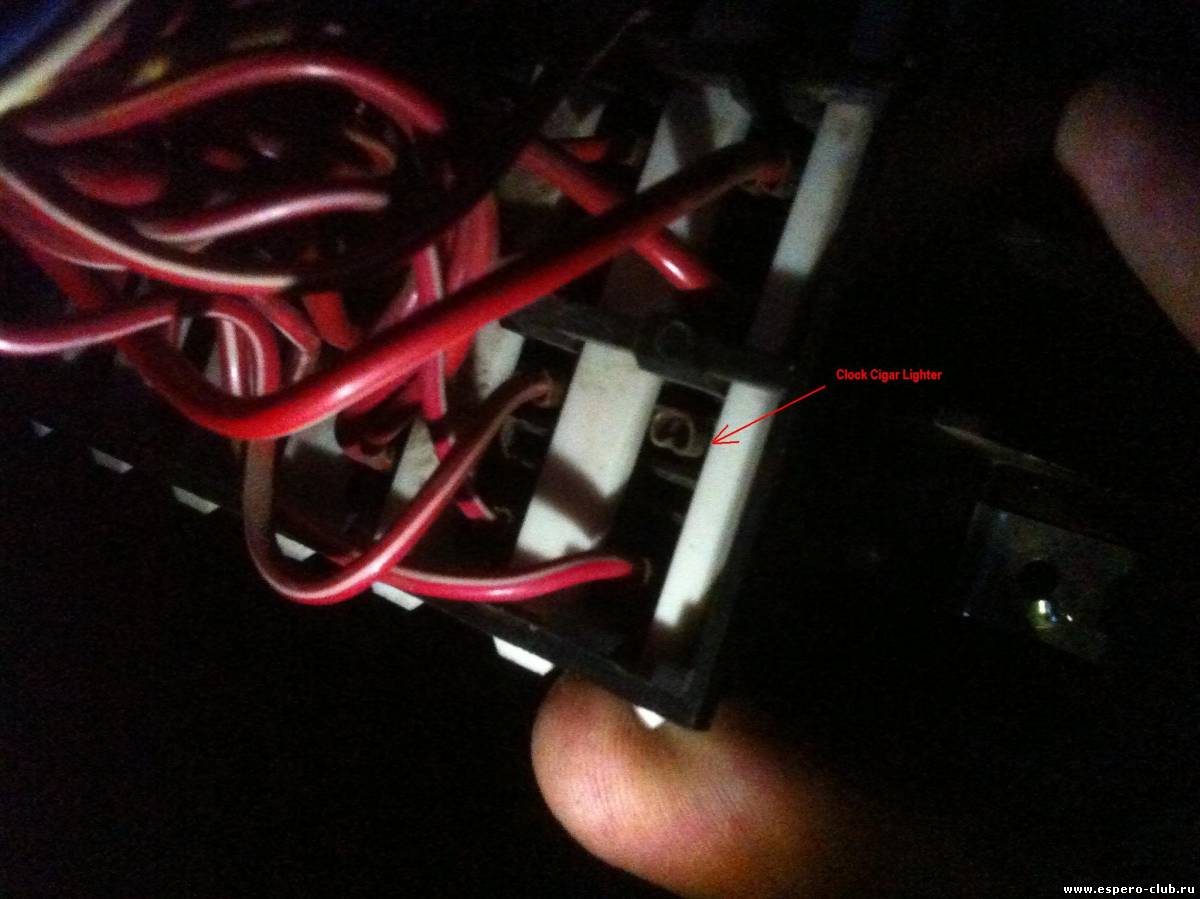

Дабы не плодить темы, напишу про блок предохранителей здесь.
Не успел расправиться с ближним/дальним светом, как машина задает мне новые загадки. Хотел залезть в блок предохранителей, переподключить стеклоподъемники и прикуриватель на аккумулятор вместо зажигания.... Вот тут разбирался: http://espero-club.ru/forum/17-601-134935-16-1344273865.
Так обнаружил там кучу непонятного:
1) В позиции клок сигар лайтер ТОЛЬКО ОДИН ПРОВОД
Притом при вытаскивании предохранителя ( при повернутом ключе) гаснет индикатор положения селектора передач и часы. При возвращении его обратно часы с индикатором загораются и появляется звуковой сигнал. В прикуривателе, пепельнице или в отсеке для перчаток подсветки у меня нет и не было...
2) ОДИН ПРОВОД у лампы стопов
Стопы как ни странно работают, (вместе с ними зажигается еще и индикатор включения противотуманок, видимо и сами противотуманки)
3) ВООБЩЕ НЕТ ПРОВОДОВ, одной клеммы и преда в позиции "рад бловер лоу" Радиатор вроде работает, температура выше середины шкалы обычно не поднимается.
4) АБС только один провод
Не знаю есть ли у меня АБС, но на панели при повороте ключа и тесте лампочек ничего не видно, хотя прошлая хозяйка сказала что есть... (тормозить с блокировкой колес не пробовал) Может подскажете где определить ее присутствие?

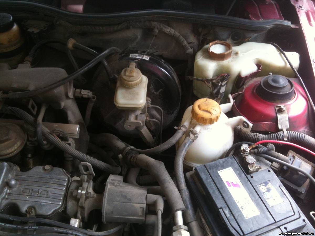

neTpy44oДата: Суббота, 22.Сен.2012, 12:00:23 | Сообщение # 17
Сообщений: 64
Quote (Alex_svk)
http://s3.images.drive2.ru/car.jou....rge.jpg
Если нет похожего блока под капотом (он может быть под крышкой) - значит АБС нет.
Alex_svkДата: Суббота, 22.Сен.2012, 20:38:50 | Сообщение # 18
Сообщений: 611
Quote (neTpy44o)
Похожего нет, но я уже догадался о его отсутствии когда не увидел соответствующей лампочки при включении зажигания.
А как насчет иммобилайзера?
А еще в статье про веерные форсунки кто-то написал, что "в комплектации без АБС (а это все ростовские эсперы) в бачке НЕ предусмотрен датчик уровня омывайки". Только по vin вроде как Корея и завод Bupyeong, а по птс Красный аксай.
