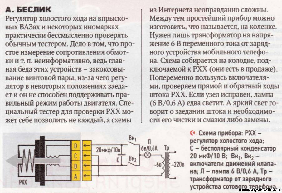

serg55Дата: Понедельник, 19.Ноя.2012, 00:16:49 | Сообщение # 30
Сообщений: 461
Вот собрал себе такой приборчик (нашел в инете) и проверил свой рхх. Прибор работает хорошо. Можно вытащить иглу, почистить все и установить на место. Мой работает с заеданиями, особенно когда игла въезжает назад. Может кому пригодится.
