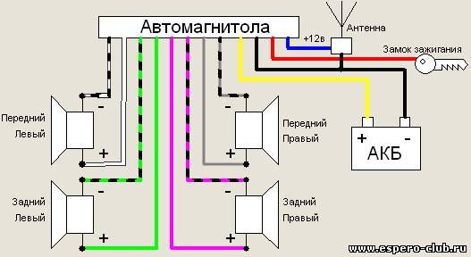

Санёк971Дата: Воскресенье, 21.Авг.2011, 21:33:32 | Сообщение # 16
Там постоянный + идёт на память,но не помню какой,жёлтый или красный.Масса постоянная,её не трогай!
Санёк971Дата: Воскресенье, 21.Авг.2011, 21:41:49 | Сообщение # 17
стандартная схема подключения мафонов,цвета проводов должны совпадать.
Прикрепления: 7764502.jpg (46.5 Kb)
-gda-Дата: Понедельник, 22.Авг.2011, 20:51:18 | Сообщение # 18
Сообщений: 140
судя по схеме питание(- и + 12v)идут на магнитолу постоянно, а ключём обозначен замок зажигания к которому идет один провод,значит гдето должно быть некое управляющее реле отвечающее за включение-отключение магнитолы,ну а так понятно плюс вызвоню мультиметром))
