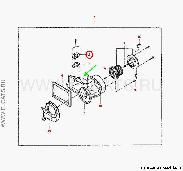

может кто подскажет,у меня то же проблема со скоростями печки,работает только 4 скорость,где искать проблему не знаю
MaKcuMДата: Среда, 25.Янв.2012, 13:48:52 | Сообщение # 24
Quote (Feldsher03)
Искать проблему скорее всего в резисторе печки, который стоит на воздуховоде под капотом, там фишка с тремя контактами, на фото обведена красным
Открываем капот и смотрим по воздуховоду правее мотора печки, там фишка снаружи висит - её очень хорошо видно.

Feldsher03, Если я правильно понимаю то на 4-й скорости винтилятор работает на прямую от акума, значит смотри сопротивления регулирующие скорость винтилятора, находятся внутри кожуха винтилятора, под капотом за воздушным коллектором большой пластиковый кожух с винтилятором печки! Ну и можно еще посмотреть крутилку в салоне которую крутишь чтоб включить винтилятор! На форуме есть подробное описание как добраться до этих девайсов! Это касательно скоростей!
А по поводу холодного воздуха, надо систему охлаждения двиготеля и радиатор печки ковырять! Тоже есть тема на форуме где обсуждают этот вопрос!
