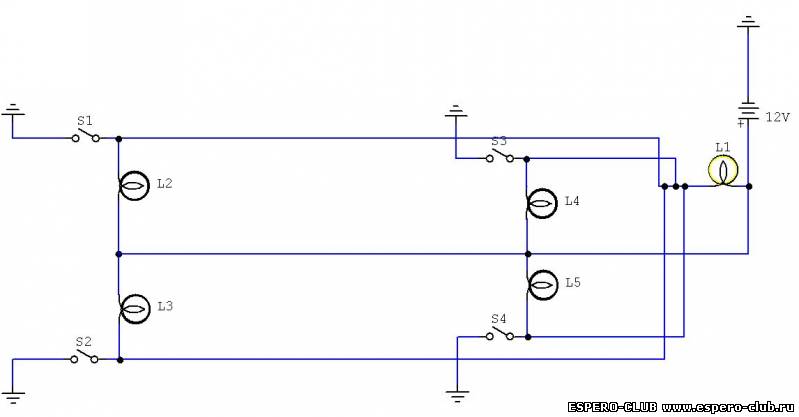

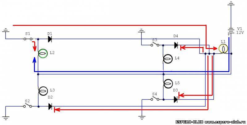

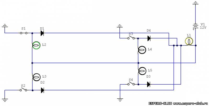

Народ, тоже давно интересовала эта приблуда. Есть соображения по поводу колхозинг-самопалинга такого девайса... Есть идея собрать трубки нужной величины и нужного крепления используя вот эту технологию... Естественно хочется чтобы всё это работало эксклюзивно для каждой двери. Но пока финансовая сторона проблемы ждет зарплату, решил вспомнить незря проведенные годы в радиокружке, но получилось плохо, посему прошу совета у знающих, правильно ли я сообразил, или что-то напутал...
Итак, система вопроса в картинках:

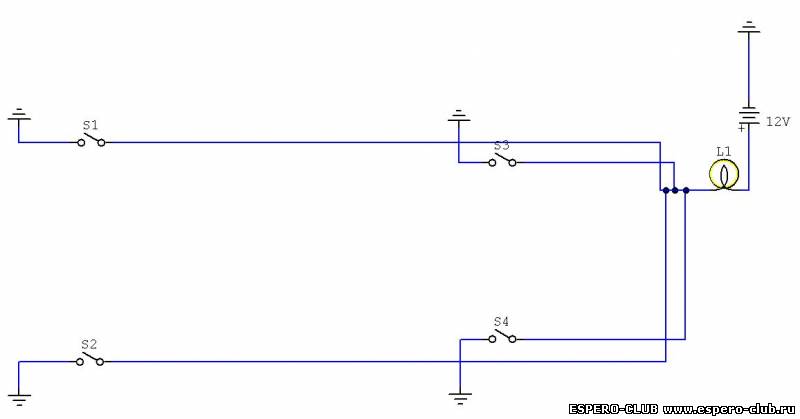

1) Вот так выглядит наша система концевиков дверей и сигнальной лампы
2) Вот так (ну приблизительно, я так думаю от габаритов вообще подцепить, но на схеме прицепил к плюсу) надо разнести наши лампочки с концевиками по салону

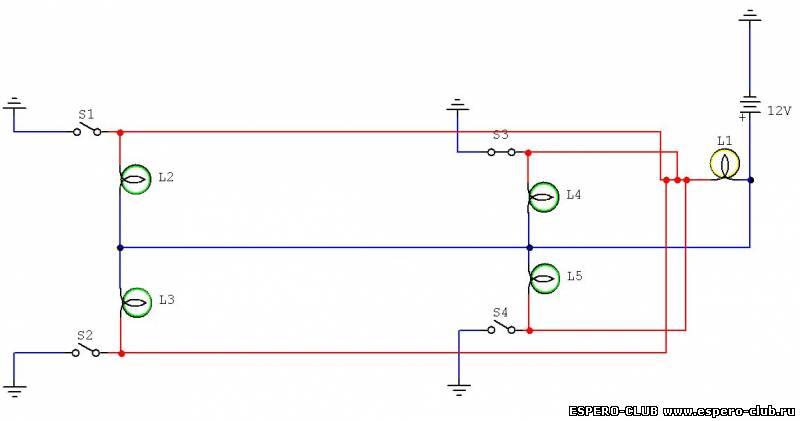

3) И вот тут мы сталкиваемся с проблемой (если мне не изменяет память радиотехника и я ничего не путаю): проблема состоит в том, что у нас все концевики в итоге всязаны между собой (хотябы на той же лампочке) и открывая одну дверь, мы по цепи включаем все четыре лампы подсветки (и весь пол авто, даже там где не надо (например сзади у пассажиров) освещается светом)...
4) Но ведь мы хотим подсветить только тот полик, дверь со стороны которого мы открыли, и нам совершенно не надо освещать остальные 3 отдела авто (переднее и 2 задних пассажирских)... И вот тут-то я и вспомнил о блаженном девайсе, таком как диод (полупроводник), и вспомнил что этот девайс пропускает ток только в одном направлении...
Эврика - это то нам и надо, теперь, если по уму подобрать диоды и правильно их развешать, то мы должны добиться требующегося результата, будет гореть только та лампочка, дверь которой мы открыли...
А теперь знатоки, внимание вопрос: Правильно ли я предположил и сварганил схему, и будет ли работать сие изобретение?

Fess-1984Дата: Пятница, 12.Ноя.2010, 17:41:40 | Сообщение # 22
Сообщений: 1611
По идее ты все правильно изложил. Хотя если подсветку собирать на светодиодах с малым токопотреблением то на мой взгляд можно просто встовить их в разрыв проводке, соответственно полярности рядом с каждым концевиком.

MaKcuMДата: Суббота, 13.Ноя.2010, 00:33:28 | Сообщение # 25
Если мне не изменяет моя электронно-радиотехническая память, то диоды нихрена не будут отсекать контрольку, а только отсекут пару сантиметров провода, концевики и лампочки (оставшиеся)... Вот, на схеме намулевал движение тока по цепи, сорри плюс синий, минус красный... biggrin
Прикрепления: 4954971.jpg (33.1 Kb)
Fess-1984Дата: Суббота, 13.Ноя.2010, 01:56:11 | Сообщение # 26
Сообщений: 1611
Quote (MaKcuM)
И правда, надоже, я катод с анодом перепутал..............бывает наверное.
