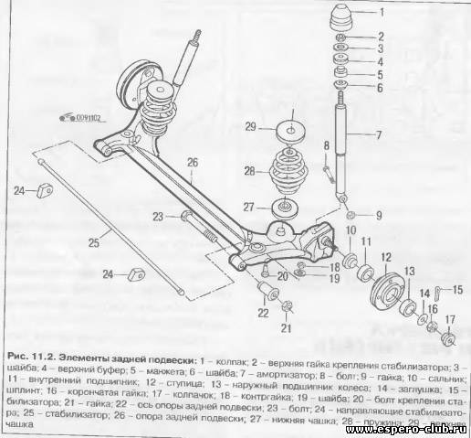

PhantomДата: Среда, 13.Май.2009, 10:41:17 | Сообщение # 18
Сообщений: 435
Я вот тут почитал ... Вас ... про задний стабилизатор ... biggrin похоже вы не в теме...
как же нет ??? ЕСТЬ!!! в балке внутри biggrin
PhantomДата: Среда, 13.Май.2009, 10:43:31 | Сообщение # 19
Сообщений: 435
позиция № 25
Прикрепления: 7610805.jpg (76.7 Kb)
StaxДата: Среда, 13.Май.2009, 11:07:54 | Сообщение # 20
Site Admin
Сообщений: 3804
Quote (Phantom)
позиция № 25
+1
Значит просто стабилизатор, и судя по всему его состояние можно посмотреть выкрутив болт. Ну ок, будем присматриватся.

PhantomДата: Среда, 13.Май.2009, 11:10:19 | Сообщение # 21
Сообщений: 435
Quote (Stax)
+1
ну он к балке прикручен по ему через резинки, если снять заднее колесо то можно его увидеть с одной стороны и с другой ... хз что там и как, но я знаю, что стопудова он тама есть, просто пока не было необходимости его снимать

kpblcДата: Суббота, 08.Июн.2013, 22:02:37 | Сообщение # 24
Сообщений: 466
Парни, задний стаб внутри балки, никаких резинок нет, если снять колесо, увидите на наружном шве рычага болт, со временем изнашивается сопряжение рычага со стержнем стабилизатора и появляется стук, можно вложить шайбу и затянуть покрепче, желательно новый болт поставить. На передний стабилизатор я поставил стойки от Волги, только на шайбах ,которые снизу в рычаги войдут, надо снять лыски, или обточить по диаметру, иначе не войдут.
