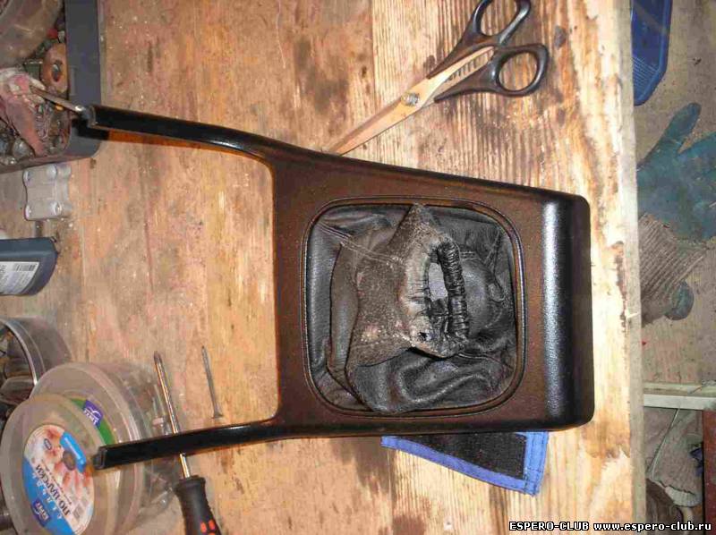

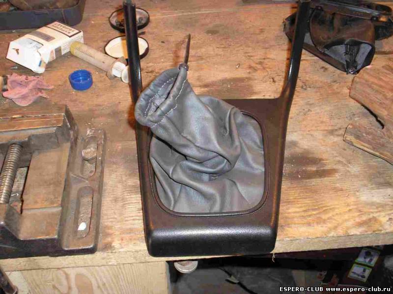

Yaderscheg, установил. но пришлось переделывать(рамки разные ). впринципе - смотрится нормально, особых отличий от старого нет. Заказывал от ксюхи.
Прикрепления: 7918152.jpg (75.1 Kb) · 2631038.jpg (68.6 Kb)

на ручник жена мне шила, единственное, жесткий материал получился. Снял, принес ей - она раскроила вырезала и сшила сама. там нет ничего сложного
