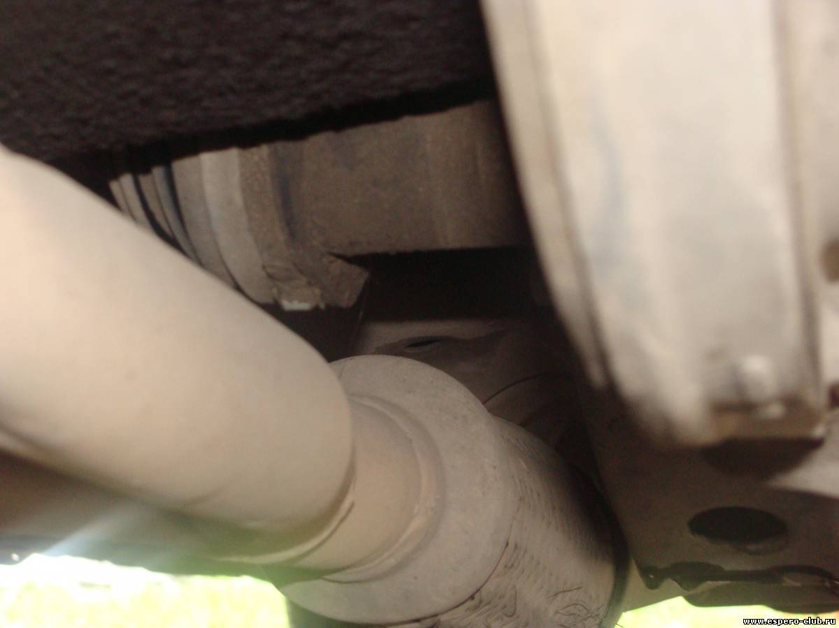

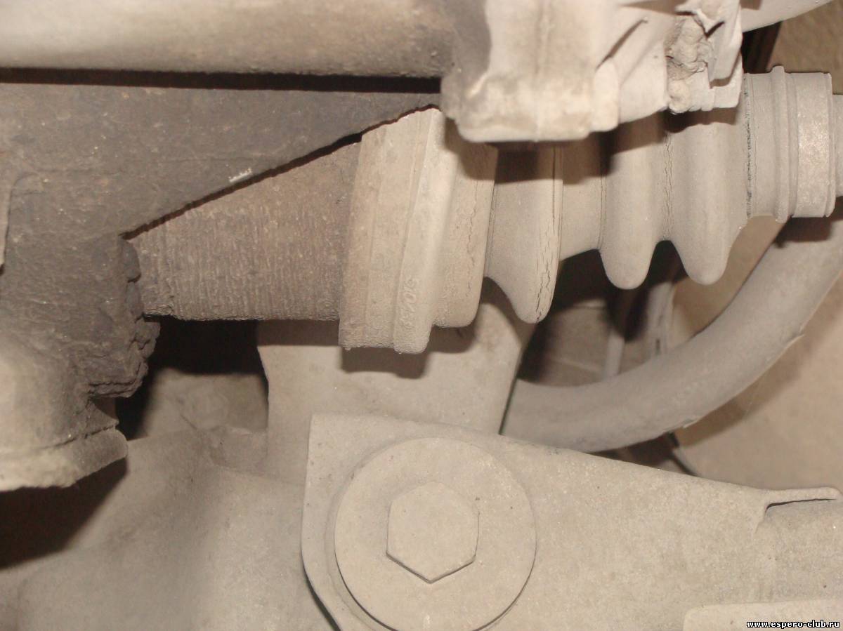

ypukДата: Вторник, 11.Июн.2013, 14:23:52 | Сообщение # 71
Сообщений: 319
Вот и мне настало время менять пыльники... Только я тоже не в курсе какие ШРУСы у меня стоят. Подскажите, это трипоидные?
Ещё вопрос:
Цитата (GIZ)
...в трипоиде пружинное колечко если есть то выковыриваешь его...
Цитата (GIZ)
Увидишь трехлучевую хрень, снимешь ее, она стопорным кольцом держится.
- эти колечки надо менять?
Прикрепления: 9611096.jpg (86.2 Kb) · 4973994.jpg (53.6 Kb)
YriyДата: Вторник, 11.Июн.2013, 15:33:22 | Сообщение # 72
Колечко можно не менять. Если не сломаешь.
ypukДата: Вторник, 11.Июн.2013, 17:19:36 | Сообщение # 73
Сообщений: 319
Оба колечка можно не менять? И это точно трипоид? Или по фото не понять?
unf1984Дата: Вторник, 11.Июн.2013, 19:53:40 | Сообщение # 74
пощупай внутренний шрус, трипоид четко ощущается что он именно трипоид-он не круглый снаружи.
Сообщение отредактировал unf1984 - Вторник, 11.Июн.2013, 19:54:20
ypukДата: Вторник, 11.Июн.2013, 19:58:41 | Сообщение # 75
Сообщений: 319
Хех... Легко сказать, когда яма есть, а вот когда её нет - проблема.
Ладно, понял. biggrin
