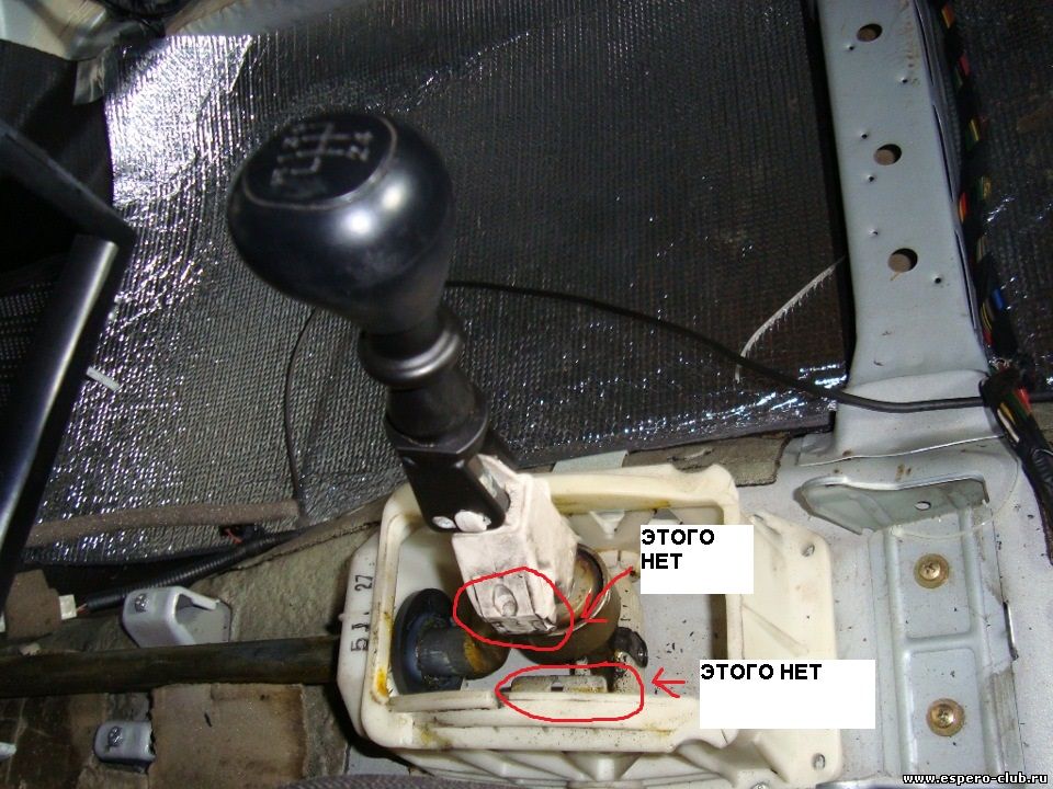

Всем привет! Выручайте!на прошлой неделе купил Эсперо.Задней и 2 передачи нет. Почитав тему про регулировку кулисы,полез настраивать. Снял кожух,а там явно чего то не хватает..а точнее всего того,что нужно для регулировки. ппц. Кто сможет подсказать артикул недостающих частей?или придется в сборе покупать весь пластик и саму ручку кпп?Хотелось бы обойтись малой кровью.Покопался в каталогах,но запутался окончательно. Помогите пожалуйста
Прикрепления: 7992691.jpg (112.4 Kb) · 6747933.jpg (133.9 Kb) · 8249105.jpg (47.3 Kb)
kostroma21Дата: Вторник, 06.Сен.2016, 16:21:53 | Сообщение # 108
Ты наверное первый кто заинтересовался этим "узлом" biggrin Странно конечно...куда они могли дется?...ломаться то там вроде не чему.Можа у тебя этот механизм "чужой"...с каких нибудь ранних моделей опелей?
Не забивай себе голову ерундой...ищи всё в сборе.Обойдётся рублей в 500...это не ходовой товар.Сгоняй на разборку...нексиевская наверное подойдёт...или вот эта с эсперы smile

Посчитал на сайте ратэка,+500доставка с Костромы. Надеюсь в Новосибирске тоже найдется эта деталь..а так-да,от нексии,от ланоса-все один в один. Присмотрелся к фотографии,На ручке кпп какая то стрелочка у меня,может это заглушка нужного отверстия и под ней сокровенное?может просто невнимательно смотрел и под грязью не увидел?хотя бред,вживую как литая цельная. А на внешней коробченке четко видно 2 отверстия под пластмассовую штучку,которая должна быть именно там,где у меня не хватает воторого рег.отверстия.
Сорри за сумбур,за день устал на работе,спать рубит. Но и не отписаться не мог. Буду искать варианты. Если нигде ничего не найду,то да-буду письма в Кострому слать)
