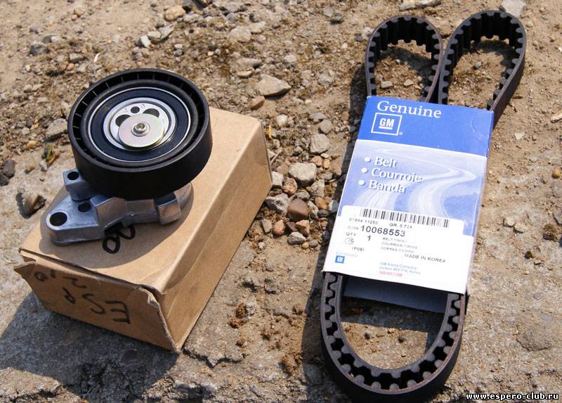

Пару дней назад ехал себе ехал. И заглох. На ровной дороге.
По характерному звуку понял, что распредвал не крутится. Притащился на веревке в гараж. Вскрытие показало - ремень целый, но на нем отсутствует аж 12 зубьев.
Ждать Экзист не хотелось поехал в магазин. В продаже было все. Ремень -950 руп. Ролик ГРМ - 1500 руп.

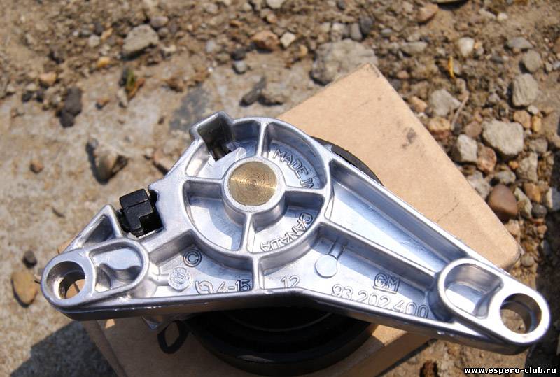

Вот обратная сторона ролика
Делал все впервые. Заняло около 6 часов. Конструкция натяжки ролика помпой - маразм инженеров опеля.
