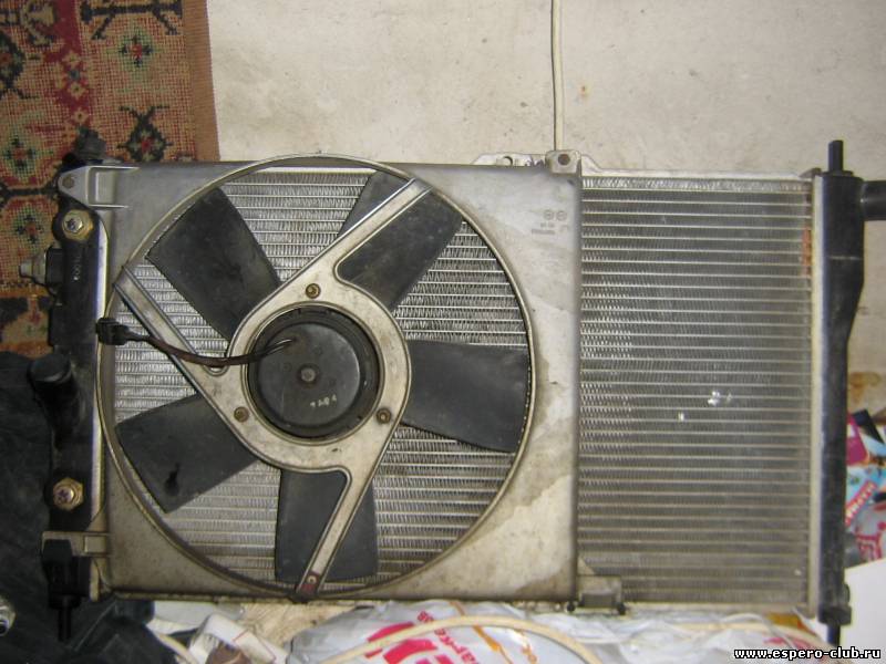

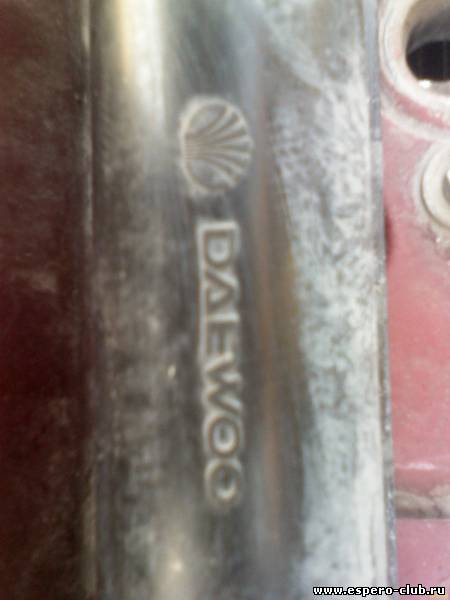

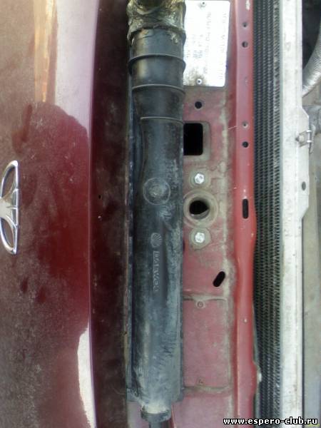

Читал я вас, читал и решил кое-что прояснить, вот тут активно обсуждают родной "толстый" радиатор, если не сложно то размер в студию, у меня сейчас стоит "термал" с тонкими трубками и зигзагообразными паяными звеньями
Вот он на машине
А вот мой родной , безвременно почивший
конструкция звеньев и трубок на обоих эдентична, толщина тоже - 2,5см
о том что мой предыдущий родной говорит литье на бочках
разница между ними лиш в том что на родном бачки не то чтобы шире а просто помассивнее, и то что термал мой расчитан под коробку автомат и в нем есть отверстия под трубки от коробки
вот тут видно
китай с толстыми трубками я тоже замерял по толщине и там она тоже 2,5см , так-вот главный вопрос про "толстый" радиатор, насколько он толще и видел-ли его вообще кто-нибудь.
Или это местная легенда?

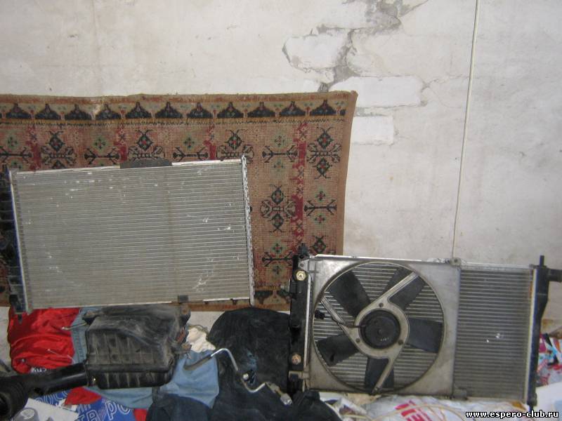

Вот я ТУТ фоткал оба радиатора.
Старый еще лежит в гараже, если не забуду, померяю его толщину..

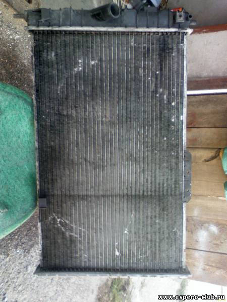

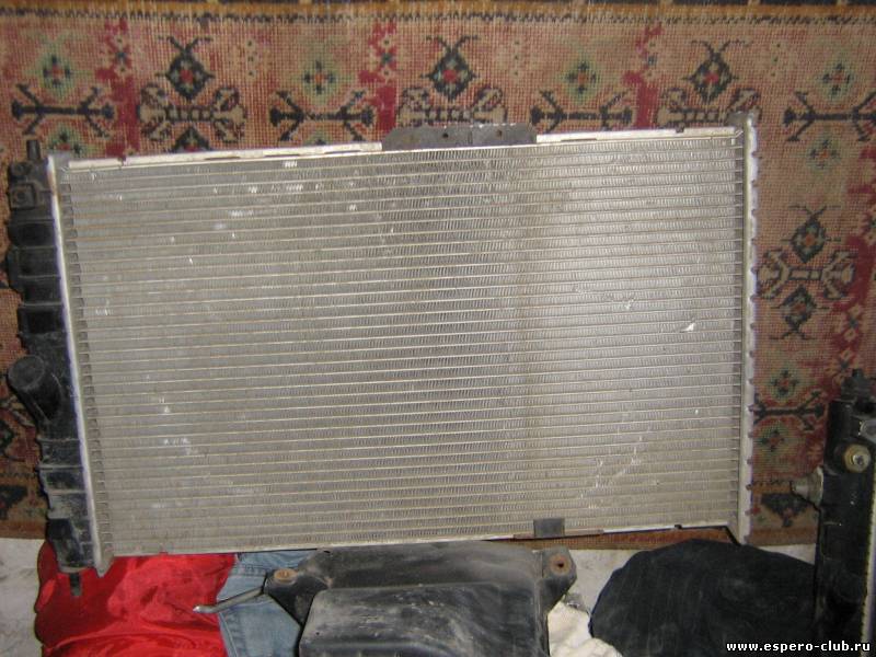

Fess-1984Дата: Вторник, 20.Июл.2010, 17:46:58 | Сообщение # 30
Сообщений: 1611
Quote (Mix)
Мой старый такой-же, можеш не заморачиватся, его толщина 2,5см
Quote (Max_EQ)
А выложи фото такого термала - с паяными пластинами.

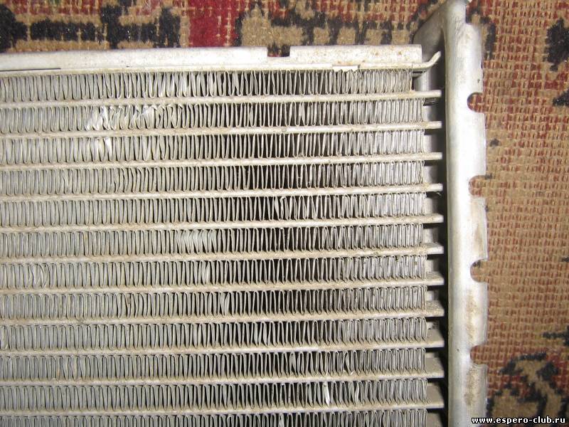

Вот, как и обещал
слева старый родной, справа новый термал
это новый
это старый

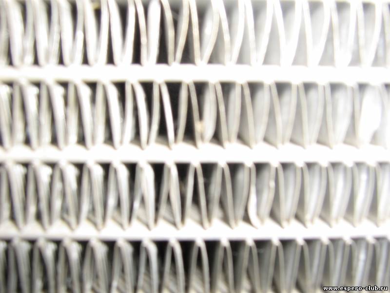

соты на старом
соты на новом
