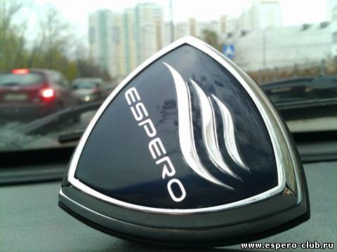

Я бы хотел себе клубный шильдик на крышку багажника.
Типа такого например :
Вот, например, есть сайт www.kinematika.ru они изготавливают клубные шильдики по договоренности с администрацией клуба, а потом продают их в розницу. За отдельную цену там можно заказать шильдик с ником (именной).
Вот такая тема.

MixДата: Четверг, 05.Июл.2012, 11:22:24 | Сообщение # 70
Многоуважаемый Mix
Сообщений: 1029
Мне через несколько месяцев пришлют точно такой-же как на первой картинке, причем бесплатно.. tongue

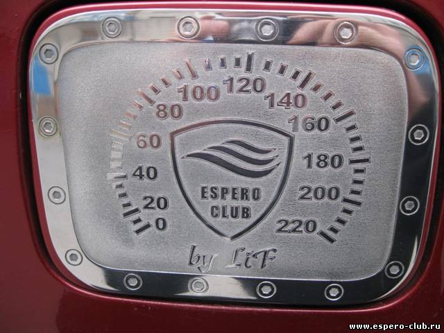

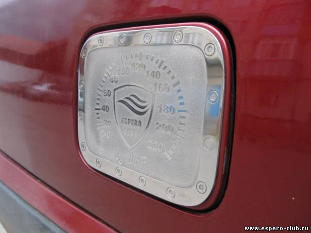

Предложу свой вариант тот что на рисунке. Это рамка на крышку бака, сделанная с нержавеющей стали,рисунок нанесен методом травления на металле, рисунок можно нанести какой угодно - все зависит от вашей фантазии, возможна заливка цветом. Толщина рамки составляет 2 мм, возможна протравление в несколько уровней,повторю рисунок фактурный и объемный,не путайте с гравировкой - гравировка такой рисунок не повторит. То что на фото, закреплено у меня на машине с зимы - ничо не отпало, крепится на двусторонний скоч.На фото несколько косяков по размерам - прошу не обращать внимание,потому как делалось из остатка и несовсем хорошей заготовки.Если кому понравилось - обращайтесь.
Р.S. По ценам все индивидуально,примерно то что на фото 1000 руб.,повторю все зависит от фантазии - глубина,кол-во слоев,цвет,ваш или мой дизайн,сколько шт. рамок и т.д.

LiF, здорово сделано! Какой метод травления? Что это такое? Сталкивался только с лазерной гравировкой, объем тоже можно и там сделать, но это зависит от мощности аппарата. Даже шилдики резные может сделать.

Тепловозик, лазерная гравировка - дорогое удовольствие(представь сколько нужно этому агрегату делать проходов по поверхности - это ведь не принтер,к-ый льет полосой),плюс я же могу делать какие либо брелки с нанесением рисунка с обеих сторон - с сохранением объема - гравировка нет - инфа 100 %.По поводу способа - секрет!, но это все химические процессы под воздействием тока(кислоты,щелочи), попозже я выложу фото наших работ на различных изделиях вплоть до уголка 5 мм металлического. На данный момент идут опыты по соединению травления на металле с аквапринтом.Чо рассказывать - постараюсь побыстрее выложить здесь примеры наших работ,в том числе брелков.

Я так понял, что это травление делается по нержавейке?

Да,нержавейка - свойства нержавейки я думаю никому не надо объяснять - она предпочтительней в работе,а так можно использовать металл,медь,алюминий, кроме биометаллов!
Добавлено (08.Июл.2012, 13:00:15)
Процесс сам по себе прост, перед травлением изделие покрывается пленкой,вырезанной на плотере,обрезается и наносится на изделие,потом в ванночку с химическими реагентами опускается и подается ток(определенный для глубины травки),держится там n-е время,достается - на изделии там где не было пленки остается протравленная глубина.Далее пленка обрывается и изделие помещается в др.ванночку с др. химией под воздействием тока полируется.Потом достается и просто протирается и высушивается изделие.Хим. полировка убирает все шероховатости,царапки,но если заготовка в неочень состоянии,то до процесса травления все косяки крупные убираются ручным методом и далее все по тексту.Это в общих чертах я рассказал,есть свои ньюансы,в принципе весь процесс травления и полировки занимает от силы пол часа,много времени - это обклеивание изделия,разработка дизайна.
Есть метод нанесения практически портрета человека,т.е. представьте свою фотографию лица во всех мелких черточках на металле,у нас был заказ не так давно на фотопортрет на серебряную плитку размером 15х16 см, но этот процесс более трудоемкий,там применяется ультрафиолет и т.д., но это так - для общего развития biggrin
