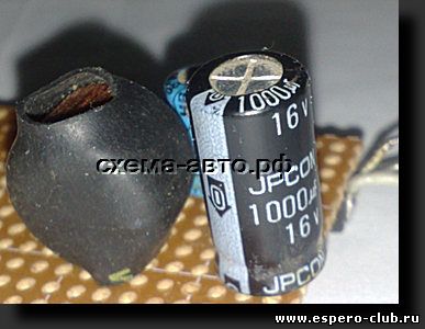

Сообщений: 2161
Вот такой вот само пальный фильтр.Но я его для другова спаял,вежлевый свет так называймый.Центральный плафон гаснет в течении 7-10секунд.При условии если стоит светодиодная лампа и емкость сумарная более 4000микрофарат.
