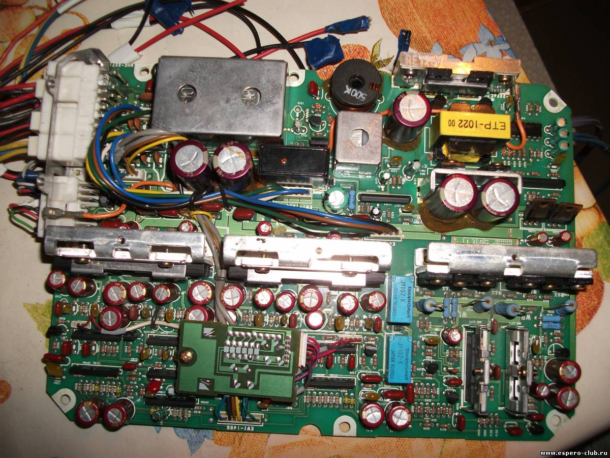

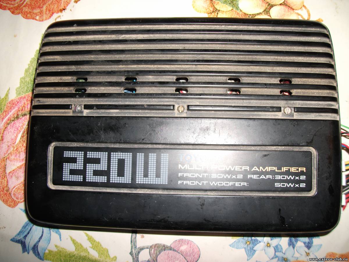

serg55Дата: Суббота, 29.Окт.2011, 13:16:32 | Сообщение # 22
Сообщений: 461
Есть старенький штатный усь от тоеты - рабочий, 6-и канальный, 4-входа по 0,5 вольт чувствительностью, регулировок ни каких на нем нет, 4х30вт и 2х50вт. Фронт и тыл собран на микросхемах, 2х50 собран на транзисторах и по высоким уже обрезан, но мостом не включишь. Стоит ли с таким заморачиваться и как его лучше использовать. Голова Альп-112. Имеет 2 линейника. Причем один можно переключать с тыла на саб.
Знающие подскажите.
Прикрепления: 1152703.jpg (207.3 Kb) · 1149836.jpg (158.9 Kb)

janexДата: Воскресенье, 30.Окт.2011, 00:27:39 | Сообщение # 25
Сообщений: 1123
serg55, единсственный выход наверное кинуть 2х50 на зад, и на перед пару из 35... было бы клево конечно 4х35 на колонки а 2-шку на саб, но слишком слабо, не раскачает. вообще я бы не стал заморачиваться. мощность вырастет не намного - но всю машину перетряхнуть придется)
разумеется если полно времени и хочется что то делать в машине - зеленый свет тебе)
Октавия - катается
89О1182950О
serg55Дата: Воскресенье, 30.Окт.2011, 11:45:25 | Сообщение # 26
Сообщений: 461
Спасибо. Хочу попробовать перед подключить через усь и 2х50 нагрузить на 2 шт. 25ГД26 4 омные типа сабика.
