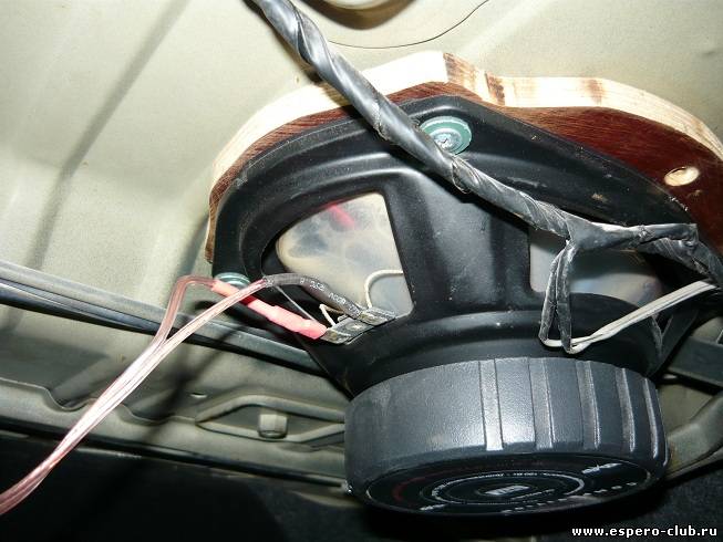

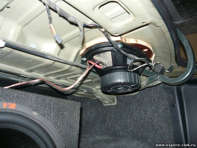

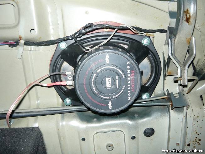

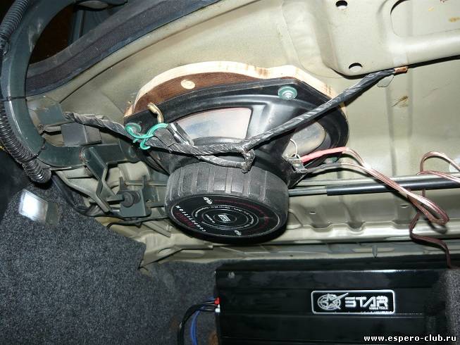

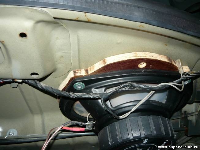

У кого как, а у меня задние динамики 6*9 стоят без каких либо изменений в металле авто, за исключением 8-ми дырок под саморезы! Всё просто, у меня через прокладки к металлу со стороны багажника стоят проставки по форме динамиков, но в них отверстия под заводские отверстия в полке, прохода звуку хватает, а жесткость прилегания динамиков достигнутая такого рода конструкцией обеспечивает вполне нормальное звучание, ходу крышки багажника ничего не мешает. Так, что в купе с 16см. Динамиками и двух полосными твитерами спереди, а также 12" сабвуфером в багажнике звук нравится. Также акустическая перегородка установленная вместо пластиковой накладки которая вокруг лючка в багажнике была звук стал более собранным! Так что думайте, ищите варианты, и всё будет вполне осуществимо)))

Доброго времени всем, вот как и обещал фото, но к сожалению только конечного результата
опять же весь этот конструктор до лета, тогда уже с полкой буду заморачиваться и готовиться к DB Drag.
В дополнение к этому сообщению и фоткам читайте сообщение №25, повторюсь, что метал не тронут и ходу динамика ничего не мешает.
Спасибо за внимание smile
Добавлено (10.Фев.2012, 10:43:44)
Обращаю внимание на то, что с начала крепиться проставка через резинавую прокладку к металлу, а потом уже к ней динамик.
Прикрепления: 1570141.jpg (149.2 Kb) · 1292922.jpg (129.4 Kb) · 1331823.jpg (153.7 Kb) · 1904515.jpg (141.5 Kb) · 9249630.jpg (138.2 Kb)
