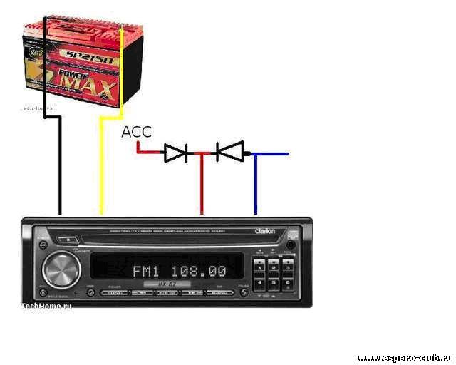

Вот нашел на просторах инета схему подключения магнитолы:
Важным моментом при подключении магнитолы является правильно подцепить плюсовой провод.
Для подключения магнитолы плюсовой провод лучше брать напрямую от АКБ через предохранитель. Диаметр проводки должен быть не меньше чем на разъеме магнитолы.
В крайнем случае, подключить магнитолу от прикуривателя.
Чёрный - земля
Желтый - силовое питание +12 вольт, от АКБ
Красный - сигнал на включение магнитолы (от замка зажигания), слаботочные +12 вольт (логическая "1").
Синий - включение Антенны или др. устройств (слаботочные +12 вольт при вкл. магнитолы)
Диоды - любые, достаточно слаботочных типа КД522Б
Принцип работы такой схемы:
1. Питание от АКБ всегда поступает на желтый провод магнитолы (питание магнитолы и питание памяти магнитолы)
2. Пока не подать на красный провод сигнал "зажигание" (логическую единицу) магнитола выключена полностью, питается только память, через желтый провод.
3. Включаем зажигание, логическая "1", через диод, пошла на красный провод, включается схема магнитолы, режим стэмбай (дежурный режим). Включаем магнитолу. Включается сигнал магнитолы на включение антенны (др. устройств), через диод поступает на красный провод.
4. Выключаем зажигание, магнитола продолжает работать, т.к. лигическая "1" продолжает поступать на красный провод, от сигнала включения антенны магнитолы.
5. Выключаем магнитолу - пропадает сигнал включения антенны, магнитола выключается полностью, т.к. режим стэмбая исключён отсутствием сигналов на красном проводе, остаётся питание только памяти.
Прикрепления: 1809186.jpg (27.7 Kb)
ТепловозикДата: Четверг, 31.Май.2012, 22:18:21 | Сообщение # 35
serg55,умно. Только проще скрутить вместе желтый и красный провода. Не всегда удобно вставлять ключ и крутить его в зажигание, чтобы включить музыку. Смысла не вижу в раздельности этих проводов.
serg55Дата: Четверг, 31.Май.2012, 22:58:38 | Сообщение # 36
Сообщений: 461
А смысл тут в следующем:
1. Когда работает магнитола и ты заводишь двигатель – магнитола обесточивается, антенна убирается , а потом тут же опять включается магнитола и выезжает антенна. При новом подключении этого не происходит, т.е. магнитола не отрубается и постоянно играет.
2. Магнитола играет, ты вытаскиваешь ключ зажигания, а она продолжает играть. Но если ты выключишь магнитолу кнопкой на ней, то ее больше не включишь, не повернув ключ зажигания в положение вкл.
3. Снижается вероятность утечек через магнитолу и УСь , при его подкл. к проводу антенны и предотвращается вероятность разрядки АКБ.
Ну как то так.
janexДата: Четверг, 31.Май.2012, 23:02:25 | Сообщение # 37
Сообщений: 1123
serg55, мммм... у меня скручены провода как говорил Тепловозик, но магнитола обесточивается пока завожу.
Октавия - катается
89О1182950О
serg55Дата: Четверг, 31.Май.2012, 23:07:56 | Сообщение # 38
Сообщений: 461
Это из-за просадки напруги.
janexДата: Четверг, 31.Май.2012, 23:10:12 | Сообщение # 39
Сообщений: 1123
serg55, неа, электрика не тухнет никакая кроме магнитолы. фары не тускнеют и т.д. специально смотрел
Октавия - катается
89О1182950О
serg55Дата: Четверг, 31.Май.2012, 23:14:25 | Сообщение # 40
Сообщений: 461
Может при заводке разрывается какя то цепь?
janexДата: Четверг, 31.Май.2012, 23:19:29 | Сообщение # 41
Сообщений: 1123
serg55, видимо в желтом проводе не все так просто cool
Октавия - катается
89О1182950О
collapsДата: Четверг, 31.Май.2012, 23:41:35 | Сообщение # 42
Сообщений: 30
Да нет, все просто в желтом проводе - это постоянный плюс с АКБ. И магнитола выключается действительно из-за просадки напряжения. Скорее всего это сделано для защиты цепей в магнитоле. А смысл в подключении красного провода к замку зажигания в том, что у любой магнитолы есть ток покоя.У одних он выше, у других ниже. Если подключать красный провод напрямую, то этот ток покоя потихоньку "высосет" всю АКБ. Говорят, старые Nakamichi, например, способны были за ночь полностью посадить заряженный аккумулятор.
janexДата: Четверг, 31.Май.2012, 23:46:21 | Сообщение # 43
Сообщений: 1123
collaps, эта зима, -38, полет нормальный.... хз)
Октавия - катается
89О1182950О
collapsДата: Четверг, 31.Май.2012, 23:53:08 | Сообщение # 44
Сообщений: 30
Я же говорю - у разных магнитол по разному. Зависит от кучи вещей - от встроенных усилителей, памяти радиостанций, наличия "дельфинчиков" и прочей тряхомундии на экране и т.д.
Кстати, а причем здесь -38? Температура тут особой роли не играет... Или это не про температуру?
janexДата: Пятница, 01.Июн.2012, 00:03:38 | Сообщение # 45
Сообщений: 1123
collaps, ну эт про то что если бы аккум сажался сильно, машина бы не завелась в мороз такой?)
Октавия - катается
89О1182950О
