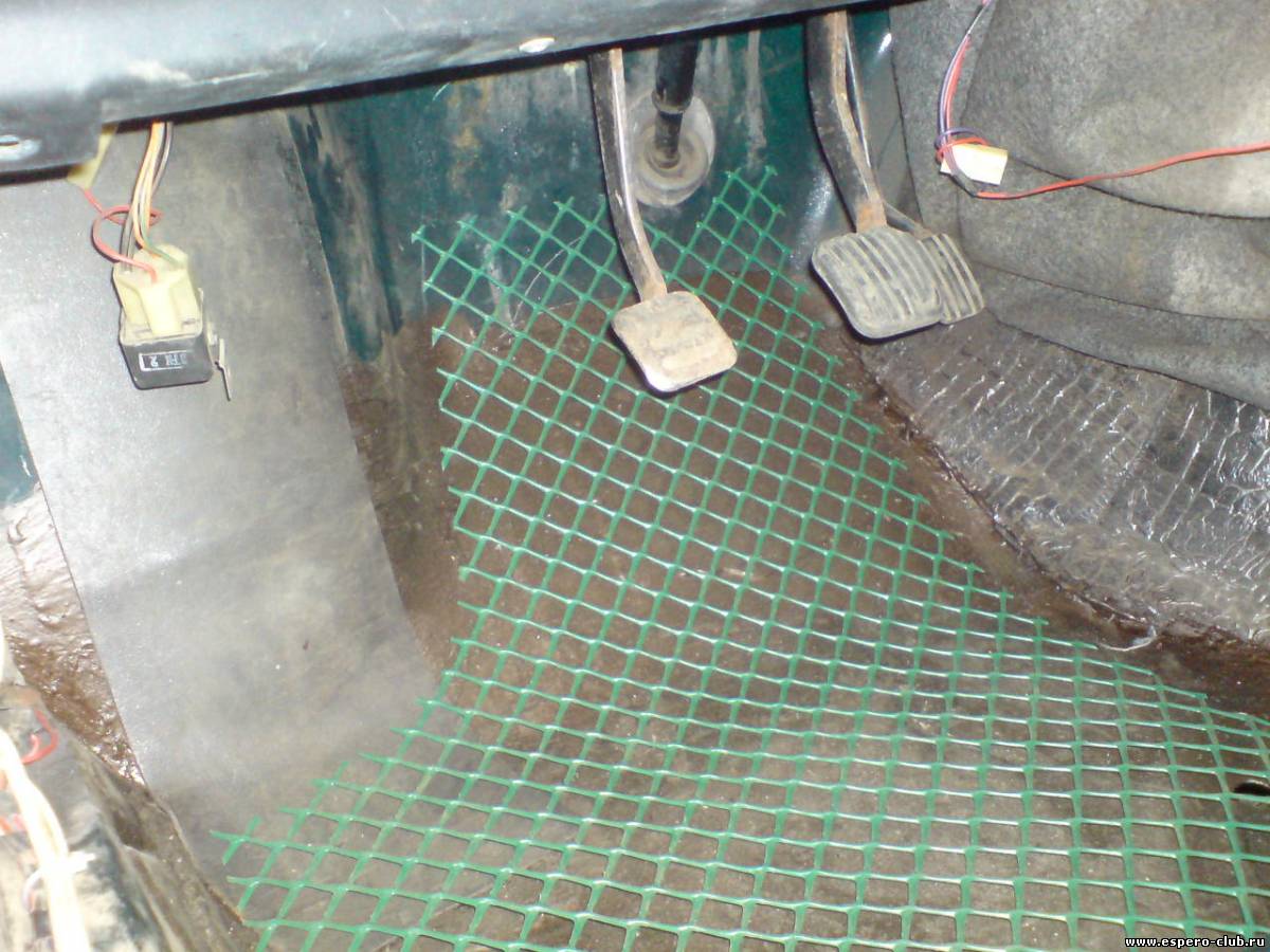

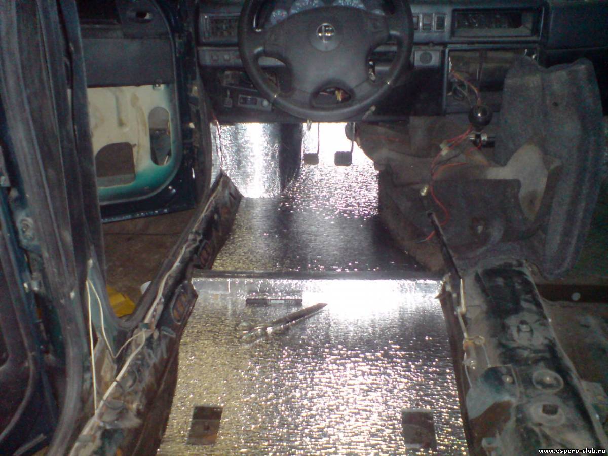

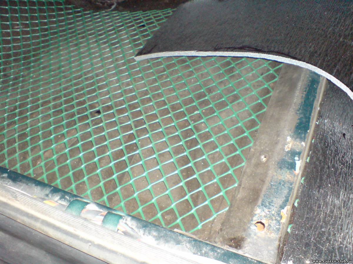

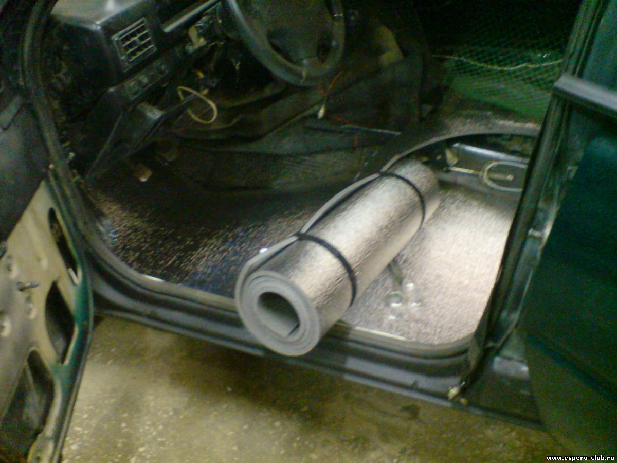

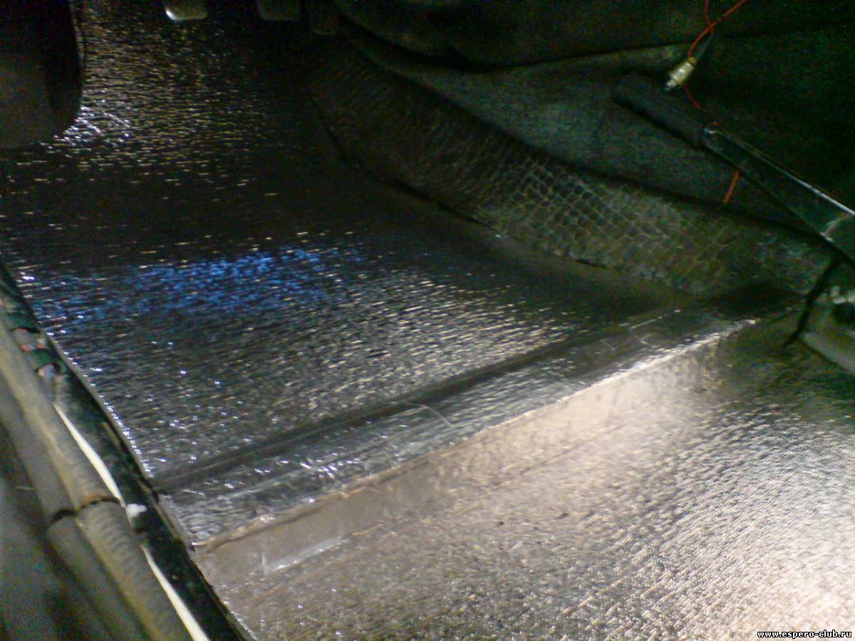

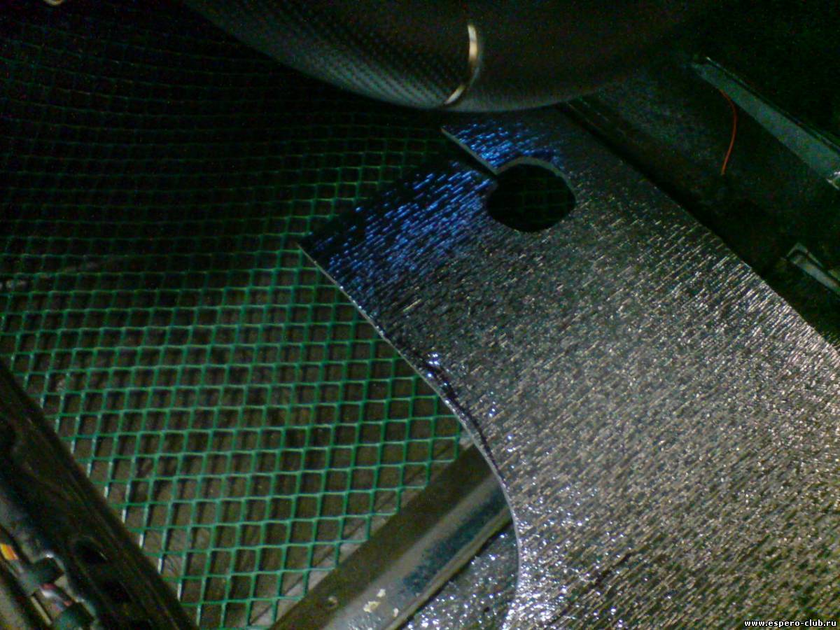

я на ИЖе делал так.
Прикрепления: 5350625.jpg (147.4 Kb) · 1655856.jpg (152.0 Kb) · 3701261.jpg (142.9 Kb) · 1056208.jpg (142.8 Kb) · 8831466.jpg (130.7 Kb)
kostroma21Дата: Четверг, 15.Мар.2012, 21:10:16 | Сообщение # 36

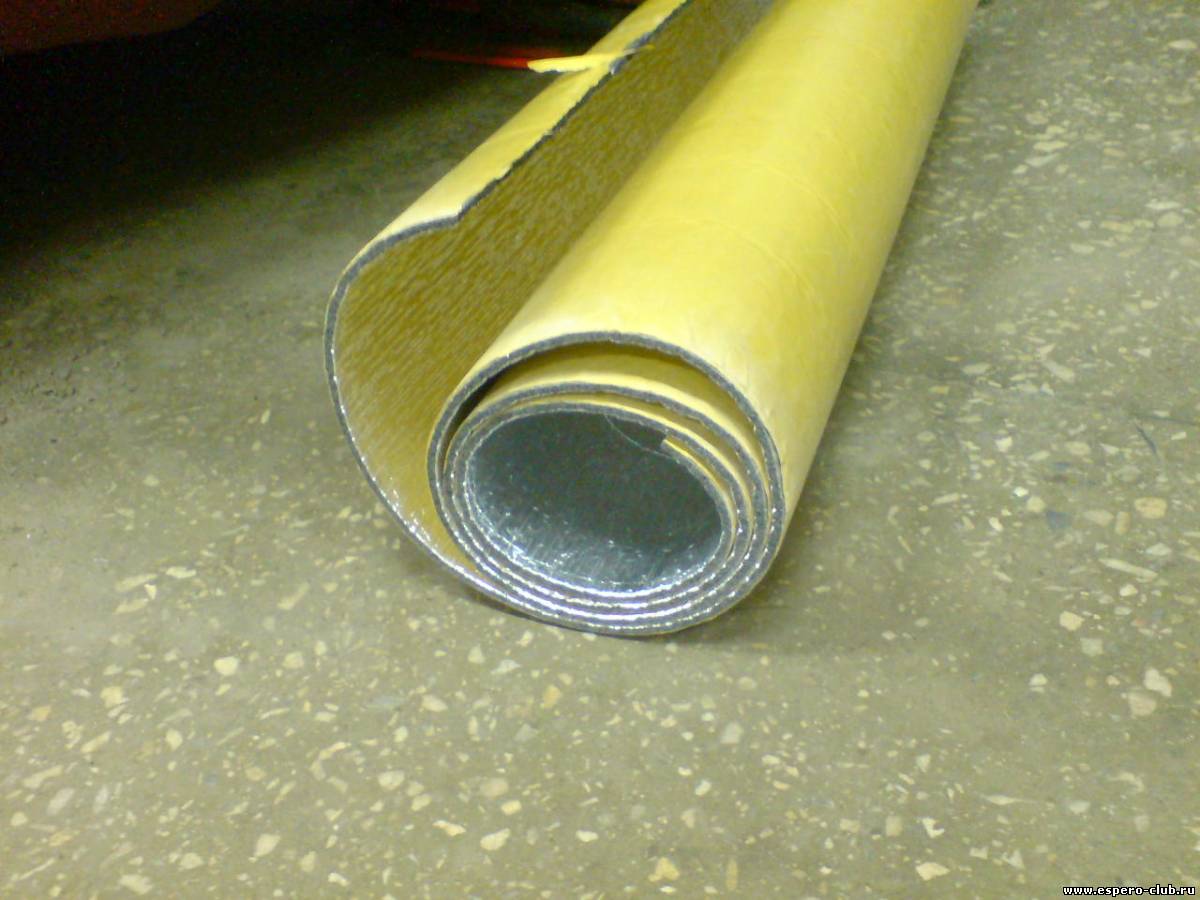

Старую звукоизоляцию выкинул по причине полной негодности.Виброизоляцию удалил.Металл обработал цинкарём.Потом нанёс на металл слой полимерного антикора слоем 3-5мм вместо вибры.Пробки из днища удалил.Сетку положил чтобы корыто не прело (проветривалось).На сетку положил туристический коврик 10мм
вместо шумки.Арки колёсные ,пороги ,короб тунеля оклеил какойто самоклейкой которую спёр у вентиляторщиков:они ей оклеивают вентиляционные короба и трубы.На фоте она жёлтая.Называется вроде сплен(хотя не уверен).Двери заклеил имже вместо штатной плёнки под панели...внутрь двери клеить не стал.Толщина его 5мм,приклеивается крепко,пистонов обивки хватило.
Прикрепления: 3265914.jpg (108.6 Kb) · 7030900.jpg (97.5 Kb)

kostroma21, Этот материал называется Пенофол или Энергофол, что одно и то-же. Хорошая вещь, только именно самоклейку купить в магазине куском нельзя, только рулоном 50м. У самого ей обклеенно, замки никогда не мерзнут, тихо и тепло.

biggrin А я рулон и спёр.На ИЖа за глаза хватило а эсю не осталось.В продаже я его не видел.

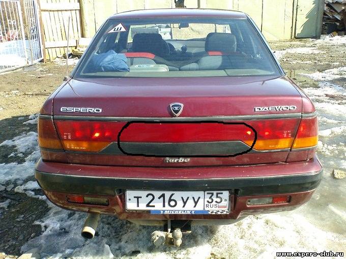

кто нибудь крышку багажника шумил? внутри проклеивали? (там где ниша для задних фар)

gm1984, я жалуюсь )) от буфера при закрытии багажника начинает нехило дребезжать ))

Andrey_Tka, я шумил крышку. Проклеивал виброй и потом сверхну на нее шумку клеил. Реально получше стало, дребезг на относительно малой громкости пропал. Но я не всю крышку проклеивал, а лишь 3 отформованные ниши в ней.
Andrey_TkaДата: Понедельник, 26.Мар.2012, 10:43:11 | Сообщение # 45
Сообщений: 119
Spentem5, дребезжит там где выделил. причем только при закрытии
