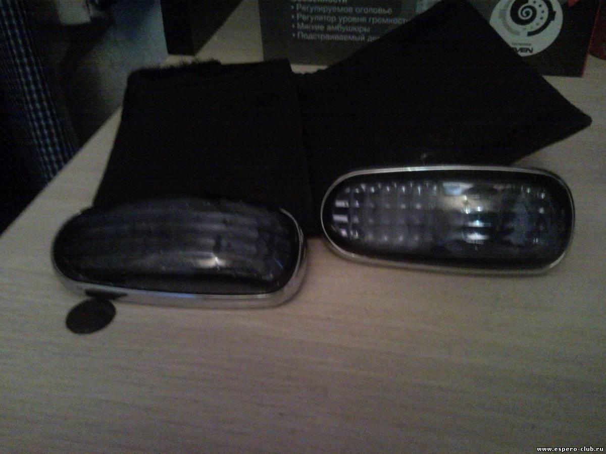

В магазине тюнинга были куплены вот такие приоровские поворотники (хромированные и тонированные 350р):

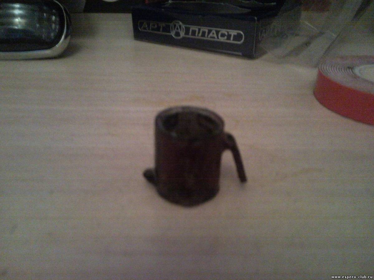

От родных поворотников был выточен патрон для лампочки

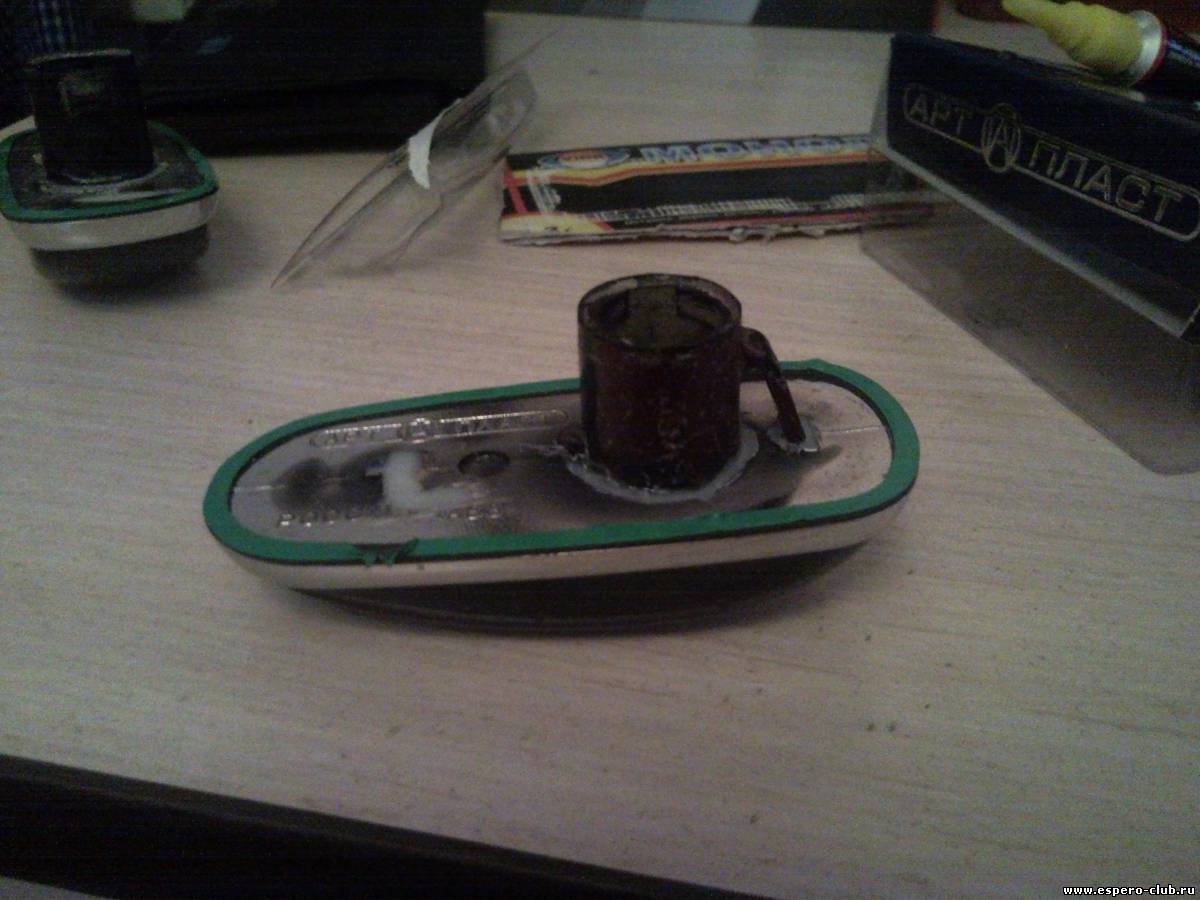

Патрон и крепления приоровских были сточены,и вставлен наш патрон

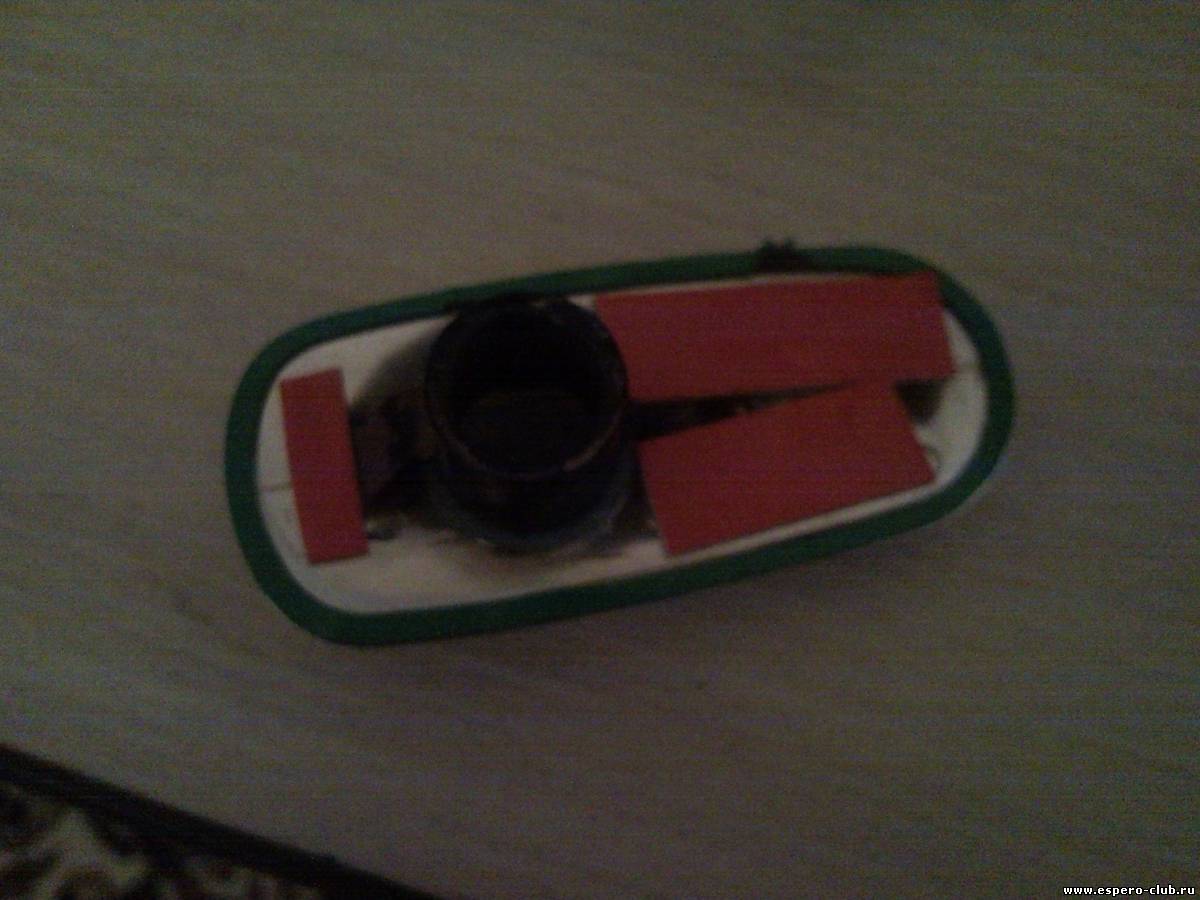

Патрон закрепляем супер клеем и дополнительно приклеиваем полоски двухстороннего скоча

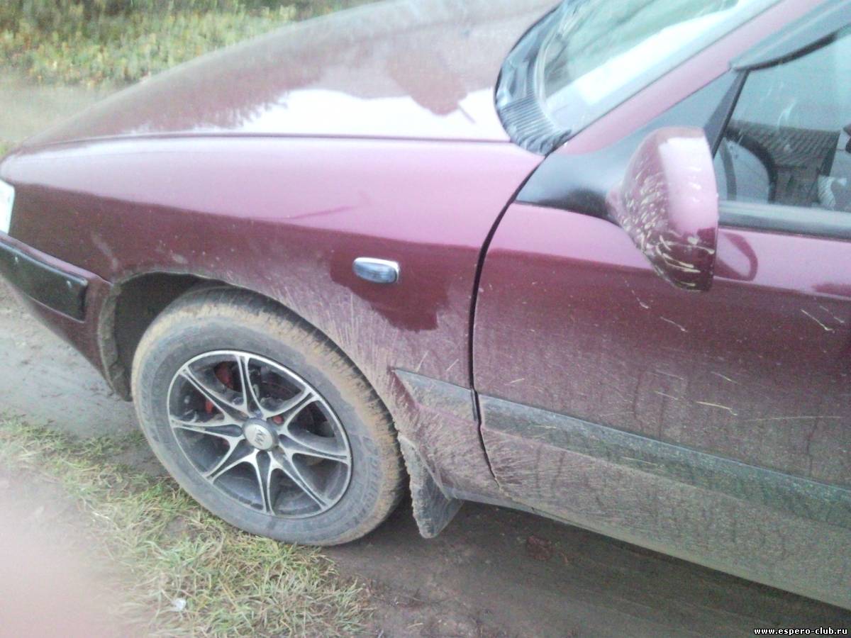

Идем вставляем в машину все это дело
Моргают белым светом

- точно также сделал..) и поворотники точно такие же.., тонированные... Только я эту хромовую каёмку потом черной краской закрасил.., так как нашей тачке хром не идет..)
