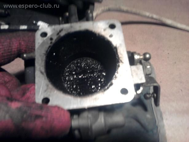

boidaДата: Суббота, 11.Апр.2015, 11:41:55 | Сообщение # 22

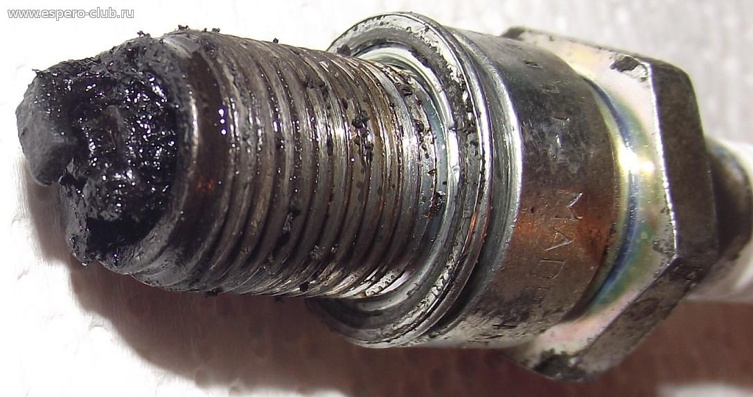

Сегодня еле-еле прогрелса думал заглохнет да еще под конец обороты взлетели до 3000 заглушил/завел - ХХ. Потом началось вообще ....ц на ХХ вроде работает, при нагрузке троит, больше 3000 то же вроде нормально, тяги нет. Приехал вечером домой и начал все подряд проверять. Первым делом заменил РХХ. Снял крышку трамблера и увидел странный налет на электордах - почистил. Заменил бегунок. Выкрутил свечи 1,2,3 нормальная,
а вот что в четвертом цилиндре было
Заменил свечи, завел (машина была теплой) - обороты подскачили до 2000 и упали почти до ХХ затем вышли на ХХ. Вобщем все как должно быть.
Завтра посмотрим как будет проходить прогрев и езда. так же замерю компрессию (пару месяцев назад мерил было все ОК), не хотелось бы попасть на ремонт двигла. sad
Надеюсь что было так - по-причине не качественных запчастей постепенно уменьшалась энергия искры в 4-ом цилиндре пока совсем не пропала.

Прикрепления: 9080885.jpg (98.6 Kb)
