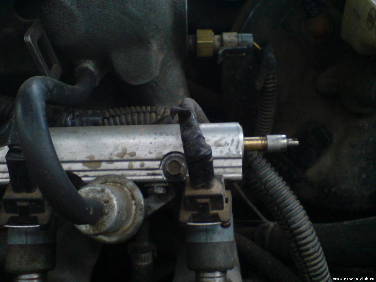

kostroma21Дата: Четверг, 15.Мар.2012, 23:38:16 | Сообщение # 66
Quote (dubnobaswitvihidman)
а где он? и как он проверяется?
Прикручен к рампе снизу с права.От него вниз уходит шланг который защёлкивается на стальную трубку обратки.Этот шланг отщёлкиваеш с трубки обратки и вставив в полторашку заводиш двиг и смотриш течёт ли в бутылку бенз(это вариант не снимая с рампы).Но так ты можеш определить только если его заклинило в закрытом положении.Идеальный вариант проверки это снять его с рампы и проверить хотябы автокомпресором для шин...должен открыться на 2.5 очках.На фоте он с резиновым шлангом между форсами.
Прикрепления: 0508257.jpg (67.1 Kb)

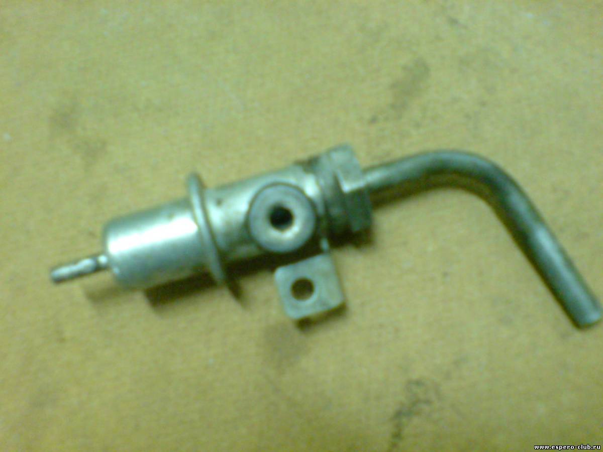

kostroma21Дата: Пятница, 16.Мар.2012, 00:14:09 | Сообщение # 69
мне обратку к регулятору после чистки форсунок вставили но не прикрутили, я его от руки закрутил как мог так как инструмента не было
У тебя такой РДТ?
Прикрепления: 1516862.jpg (56.4 Kb)
