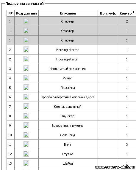

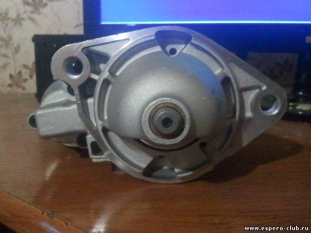

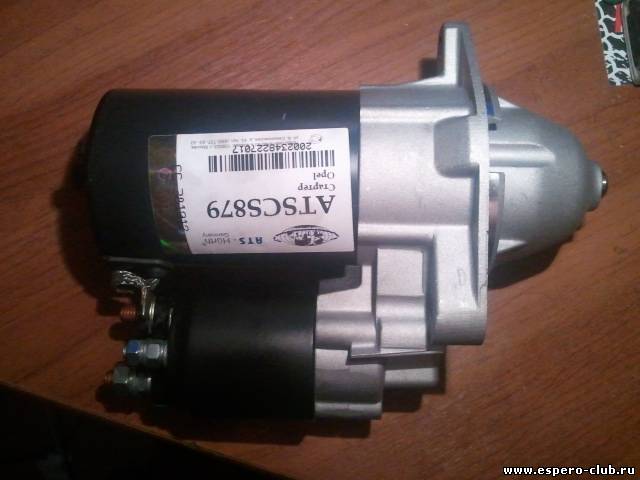

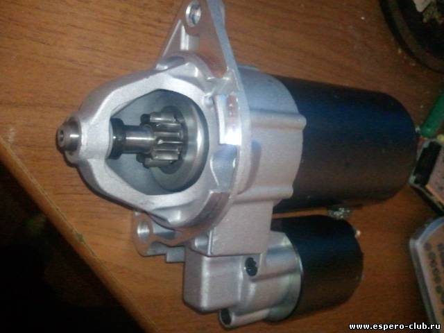

Блин ,что-то не вижу кода деталей. Скажите,вот такой стартёр подойдёт?
чёта я вообще в ступоре....

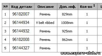

Цитата (jWizard)
ремень гены и гура №5 1250мм
а на картинке другие и разные размеры sad
Прикрепления: 4219316.jpg (56.7 Kb) · 8117078.jpg (183.5 Kb) · 1698735.jpg (194.8 Kb) · 8907036.jpg (183.3 Kb) · 0306349.jpg (22.3 Kb)
Сообщение отредактировал yoprst - Воскресенье, 14.Апр.2013, 22:42:10
jWizardДата: Понедельник, 15.Апр.2013, 08:05:17 | Сообщение # 6
Сообщений: 1072
надо там зарегаться
на картинке я тебе указал нужный ремень - №5 - он идет 1250 мм
вряд ли, этот стартер от опеля вектры Б

jWizard, спасибо. Этот стартер мне продали,причём под заказ. Я в шоке sad
jWizardДата: Понедельник, 15.Апр.2013, 11:59:20 | Сообщение # 8
Сообщений: 1072
подойдет от старых опелей: калибра, вектра А и т.д. с движками биг-блоками 1.8-2.0л
