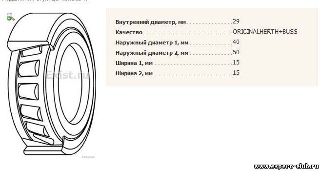

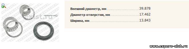

Лежат у меня подшибники задние от опель кадета 13, вопрос подойдут ли они на эську. Заранее извиняюсь если тема такая была или где то про это писалось, курить форум время совсем нет, чтобы это написать еле нашёл его...

внутренний подшипник
наружний подшипник
меряй, пробуй,дерзай

Отвечу на свой вопрос сам вдруг кому пригодится, ПОДХОДЯТ!
Orange53Дата: Воскресенье, 13.Окт.2013, 10:33:21 | Сообщение # 4
Сообщений: 946
петрович79, если тормоза от жопеля ставят на те же цапфы то полюбому подходят )
