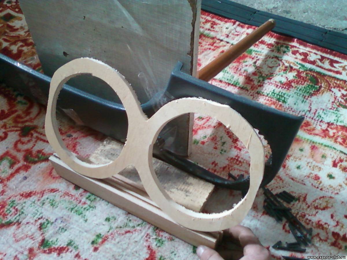

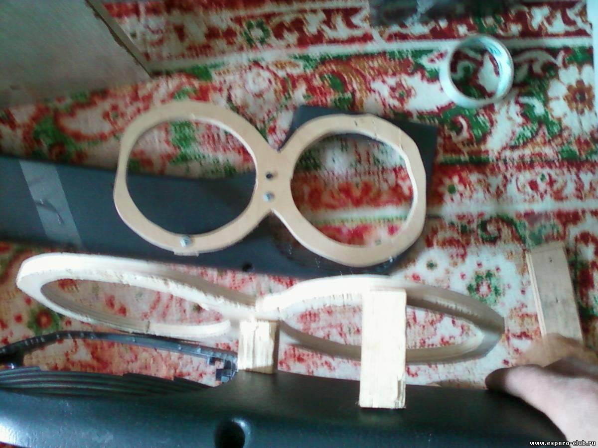

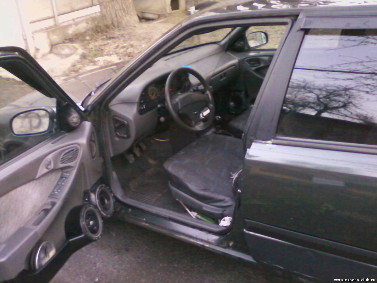

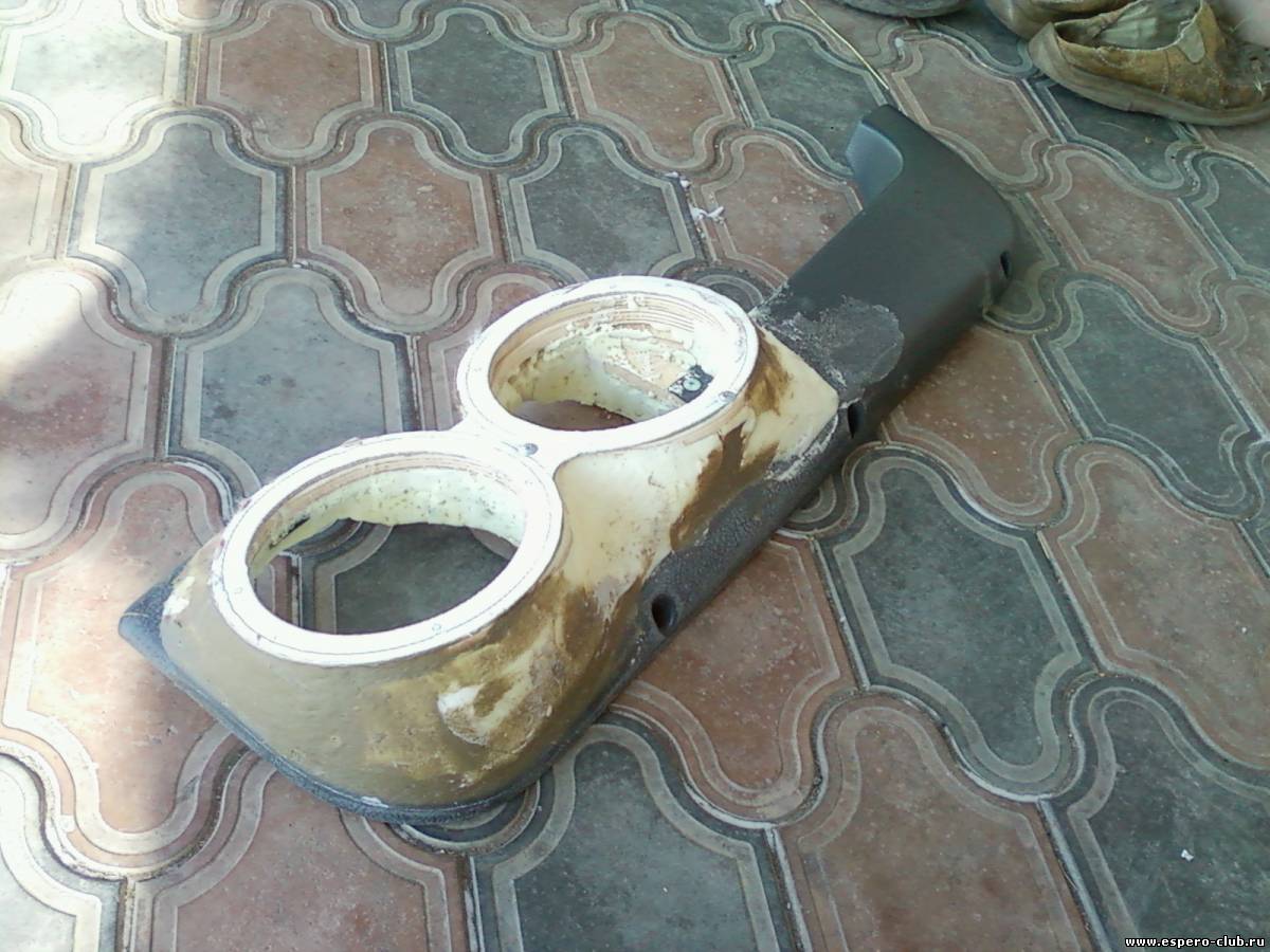

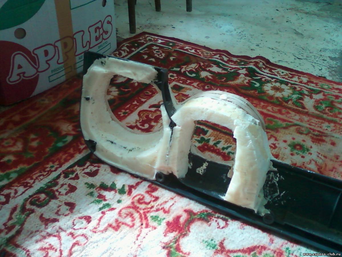

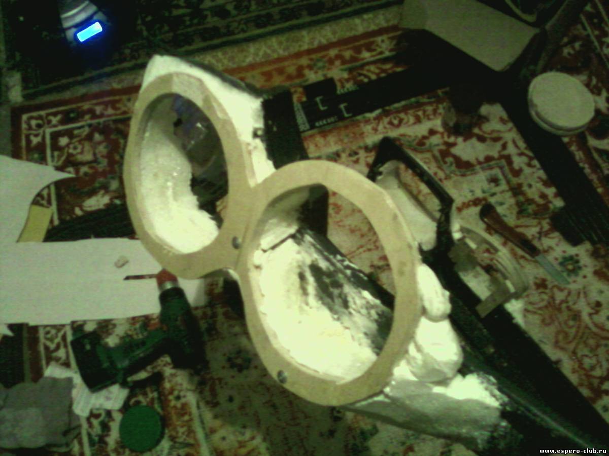

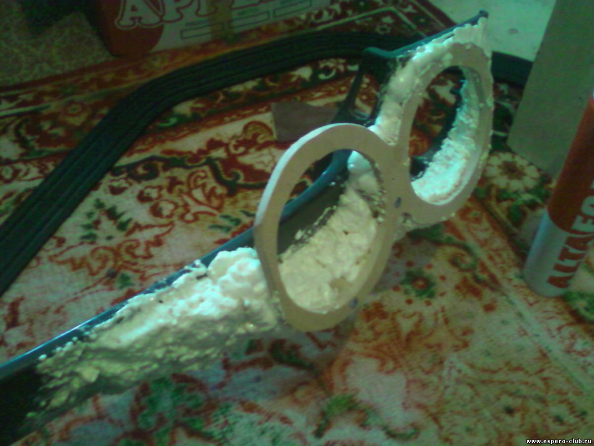

Всегда мечтал поставить в двери по 2 динамика.так таковой информации не нашел,поэтому решил делать по-своему,как я это представлял. для начала нашел толстую фанеру и вырезал по картонному шаблону "яйца" для колонок.вышло немного криво,электролобзик убитый был.ну да ладно.снял обшивки и начал примерять:
когда определился с местом установки и углом наклона,начал прикреплять "яйца" к карманам.в ход шли всякие подручные пиломатериалы и саморезы. с обратной стороны я постарался укрепить конструкцию.примерив динамик,я поставил пару дощечек и к ним начал крепить "полумесяцы" из той же фанеры.

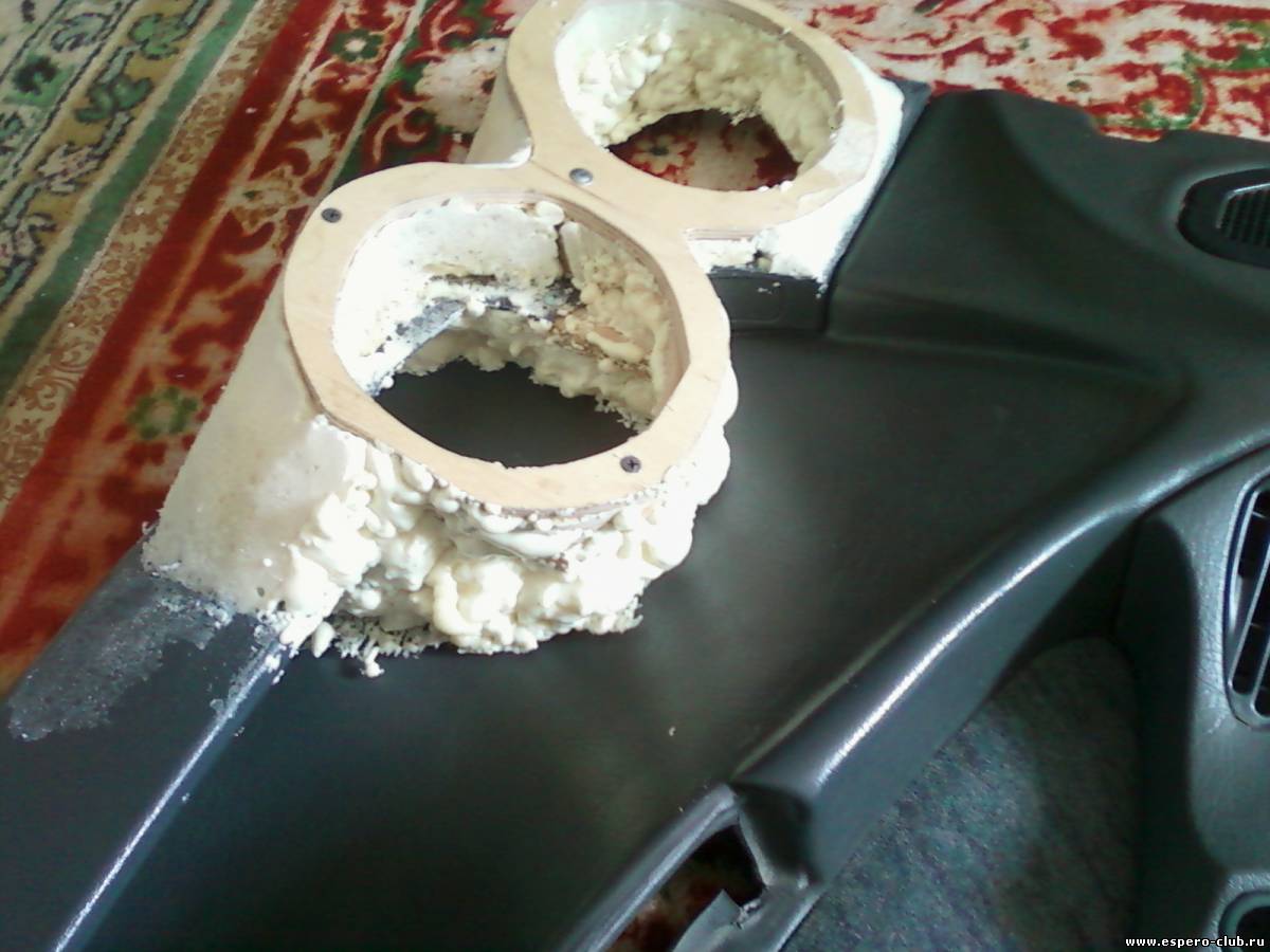

когда конструкция была жестко закреплена,в дело вступила монтажная пена.по совету друга,пробовал сделать это при помощи женских колготок,но честно говоря,у меня ничего не вышло.было решено лить пену по месту.
после высыхания пена обрабатывается канцелярским ножом и придается желаемая форма.по ходу действия планы менялись раз пять,но в конце концов более-менее что-то получилось.

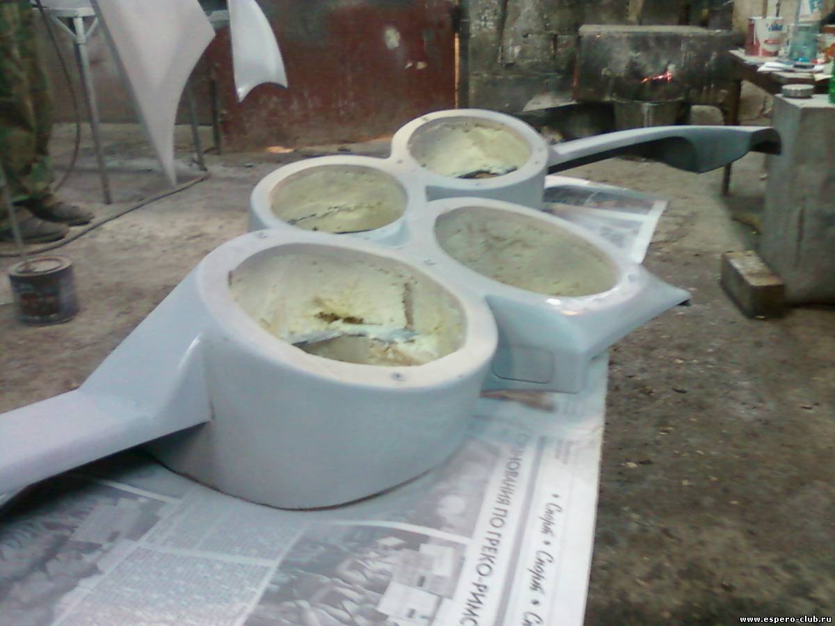

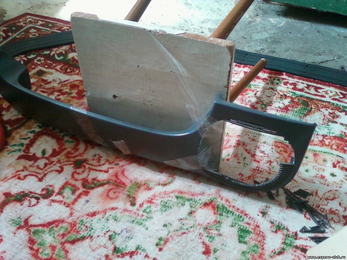

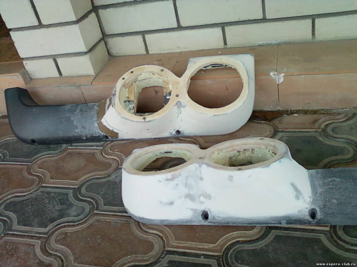

после оборачиваем дверные обшивки пищевой пленкой и прикручиваем карманы на место.все пробелы дозаполняем пеной.обратите внимание:ПЕНА ОЧЕНЬ МЕДЛЕННО СОХНЕТ ВНУТРИ! я выжидал 2 дня и то,когда срезаешь верхний слой внутри может быть жидкая пена.
по ходу действия срезалось,там,где много и добавлялось,там,где мало.тут уже у кого как будет получаться.

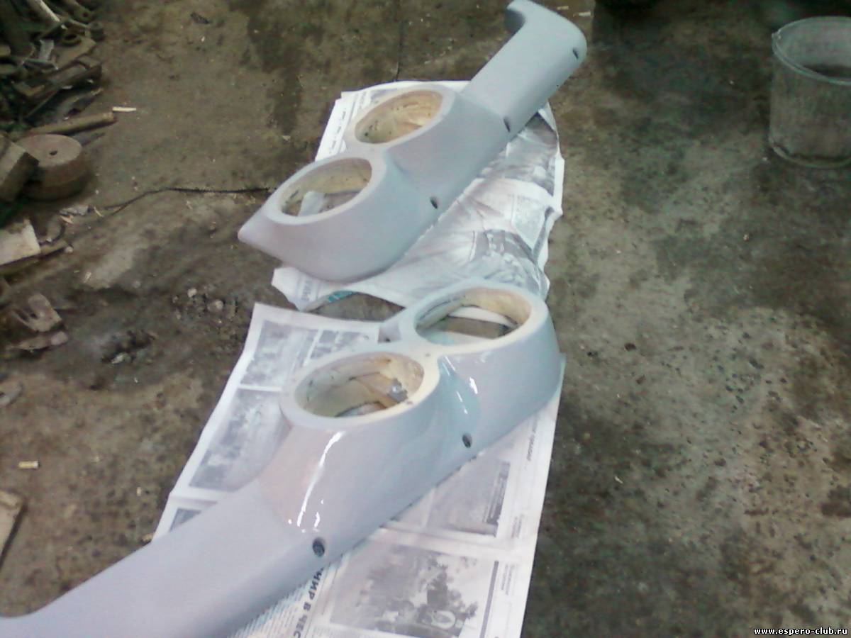

всю поверхность необходимо обильно промазать шпаклевкой со стекловолокном,для жесткости.
когда уже будет желаемая форма,мелкие дефекты убираем обыкновенной шпаклевкой
Прикрепления: 4556366.jpg (83.8 Kb) · 5752295.jpg (93.0 Kb) · 0425487.jpg (127.1 Kb) · 2632011.jpg (132.0 Kb) · 1147969.jpg (102.8 Kb)
Сообщение отредактировал alex80583 - Среда, 09.Май.2012, 23:41:53
alex80583Дата: Среда, 09.Май.2012, 23:57:54 | Сообщение # 3
Сообщений: 41

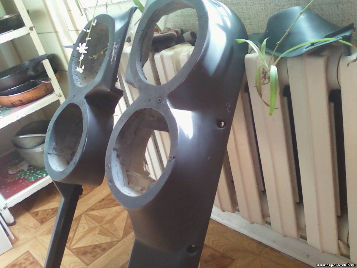

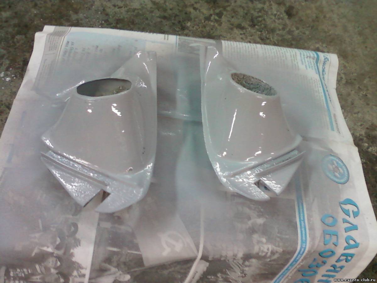

когда формы были доведены до совершенства,подиумы загрунтовал и решил побыстрее просушить,положив поближе к печке-буржуйке.Это была моя очень большая ошибка! пена от высокой температуры вспухла и вся моя красота растрескалась.блин,я готов был от злости плюнуть на всё и сжечь их в этой буржуйке! потом остыв, все-таки решил довести дело до конца.срезал всё,что вспухло,вновь замазал стекловолокном.после по новой вывел форму белой шпаклей,загрунтовал и положил сушиться без доп.подогрева.
через пару дней зачистил грунт и покрасил "краской для бамперов"

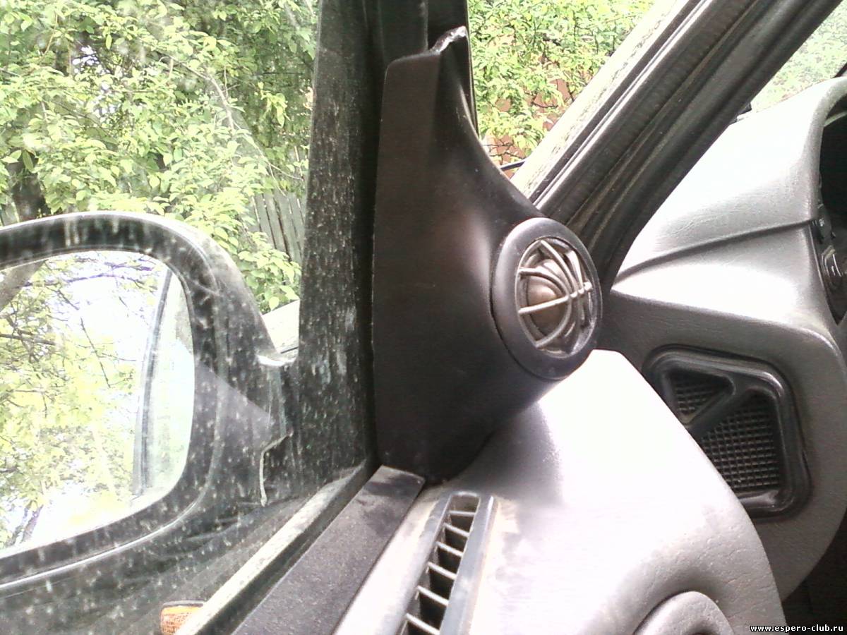

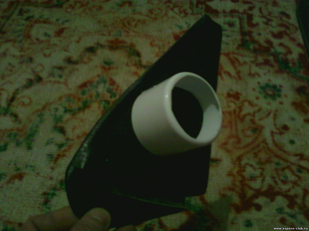

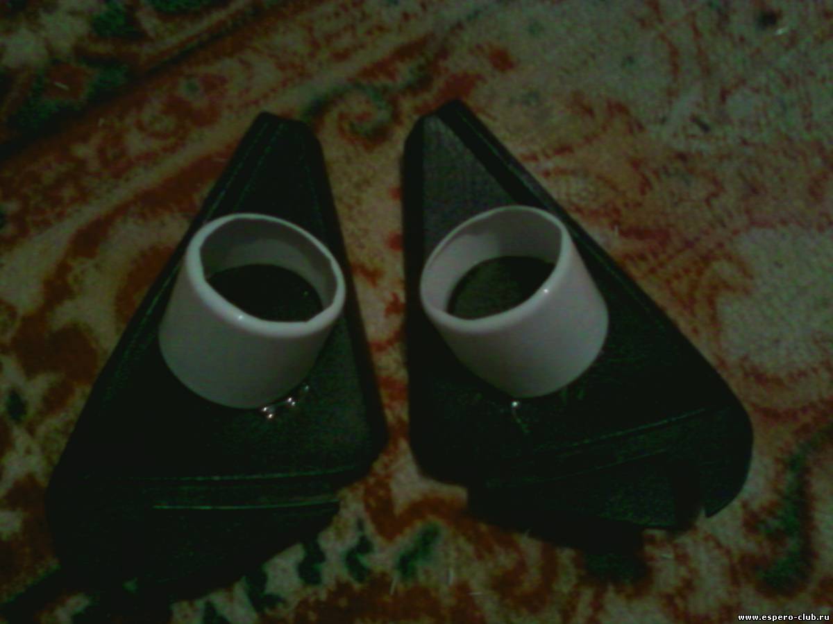

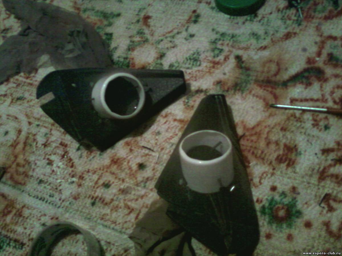

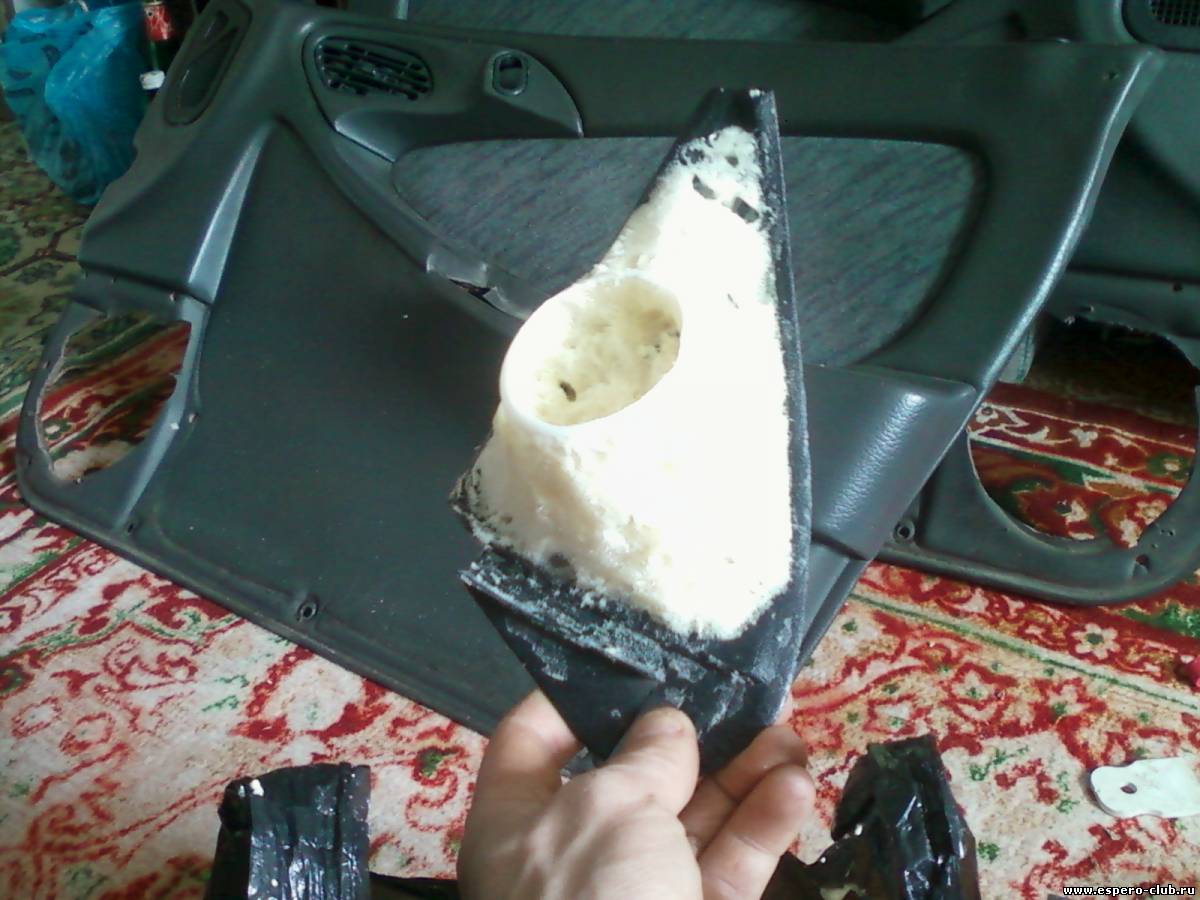

попутно делал подиумы под пищалки.давно для себя решил поставить пискуны в треугольники боковых зеркал.поломав голову,как и из чего их делать,взял колпачки от монтажной пены,вырезал по размеру пищалок отверстия и приклеил своё изобретение суперклеем к треугольникам
так как колпачки сделаны из пластмассы со "скользкой" поверхностью,решено было накрутить туда саморезов,чтоб пена держалась.
потом так же всё заливается монтажной пеной и канцелярским ножом придаётся требуемая форма

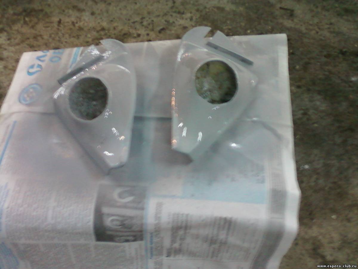

всё хозяйство грунтуется и потом красится той же бамперной краской

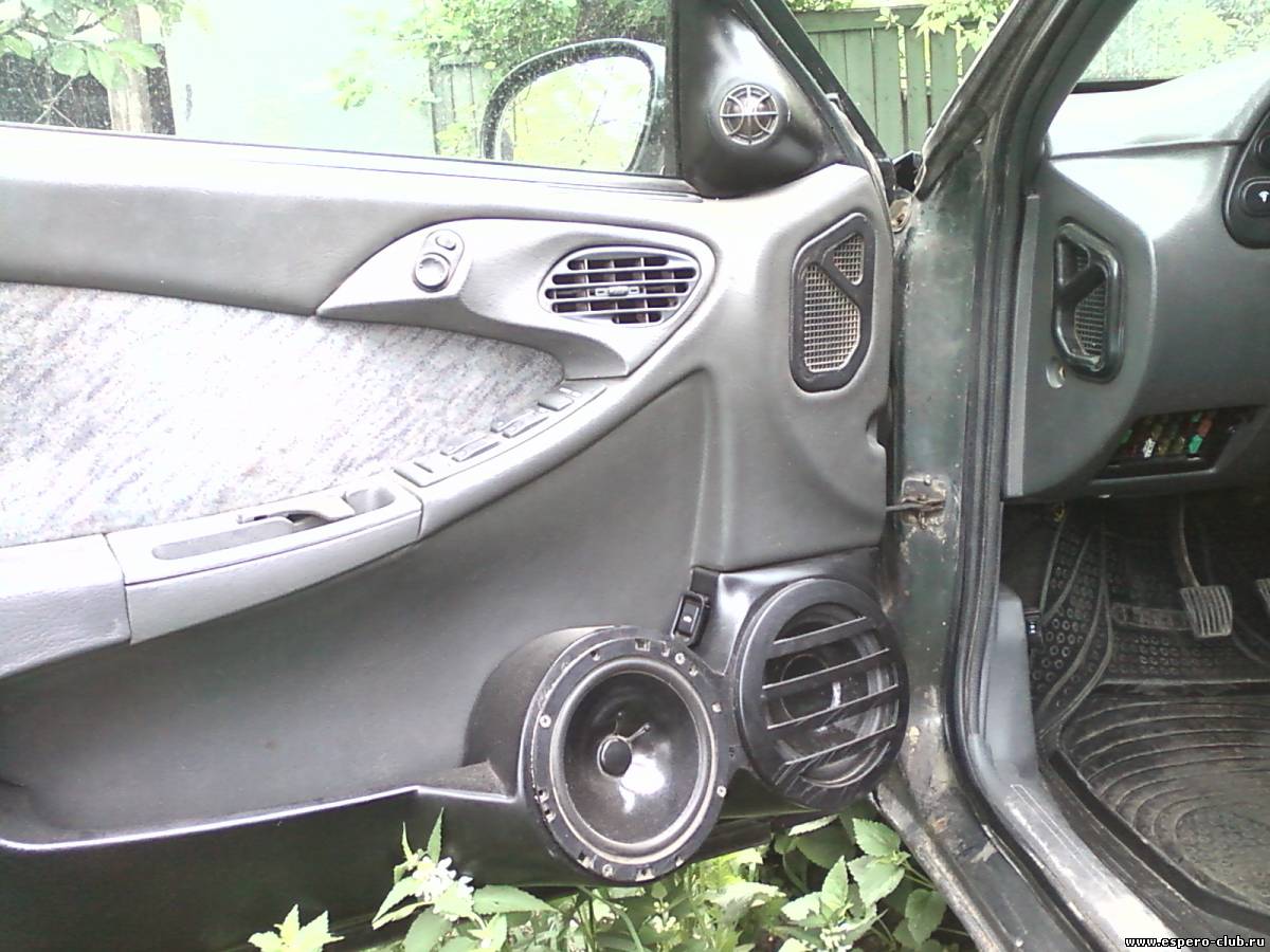

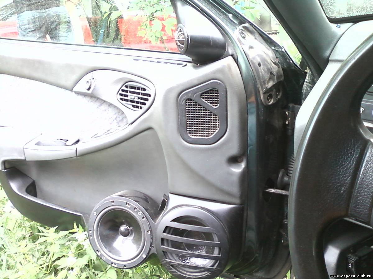

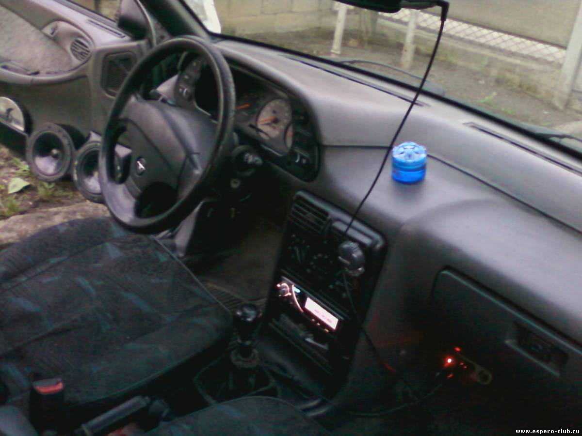

вот вроде бы и получилось,то что замышлял.

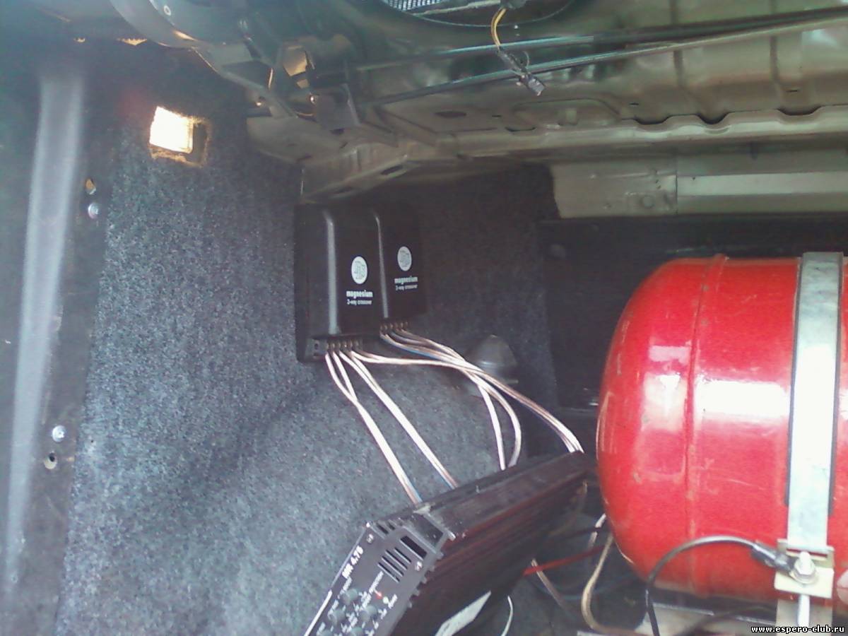

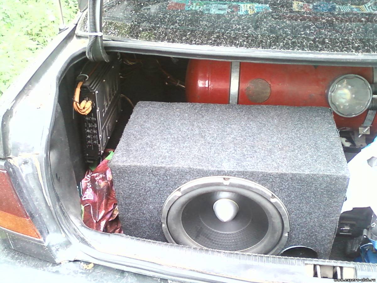

кроссоверы сначала думал прикрутить на двери над подиумами,но друг переубедил.кроссы поселились в багажнике,а в двери через весь салон потянулись толстенные провода
качеством звучания полностью доволен,только сеточки красивые подобрать не могу
Добавлено (10.Май.2012, 00:35:18)
всё это я сделал ещё в феврале,времени выложить не было.в общем о потраченном времени и силах не жалею,каждый день наслаждаясь чистым и громким звуком.
с майфуна сигнал идет на усилок,с него через кроссы на динамики.КАЙФ!
фотки позже ещё выложу,за качество извиняйте,снимал на телефон.

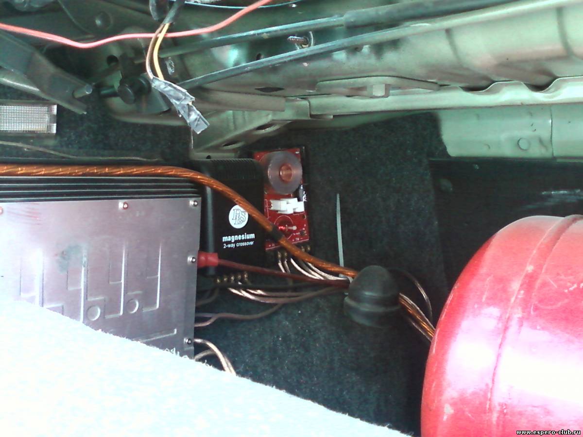

alex80583Дата: Пятница, 11.Май.2012, 22:20:41 | Сообщение # 8
Сообщений: 41
усилок 4-х канальный.2 канала на саб,ещё 2 на динамики.да, так получается 2 динамика на канал. кроссы четко делят полосы,никакого сравнения с обычными 2-х и 3-х полосниками.схемку позже постараюсь выложить,я всё подготовил и протянул,а подключал друг.он в электрике и музыке асс.авто на соревнования готовит по автозвуку.
Добавлено (11.Май.2012, 22:20:41)
так,простыми словами расскажу:с кроссовера в дверь идут 2 провода,1 к нижним динамикам а второй на пищалку,причём он тоже не тоненький.брал с запасом,в расчете на рупорные пищалки.правильно друг сказал:музыка как наркотик,хочется больше и больше.в перспективе поменять усилок и саб на более мощьные. в гараже уже лежит усилок на киловатт!

alex80583Дата: Четверг, 17.Май.2012, 00:46:12 | Сообщение # 11
Сообщений: 41
Quote (collaps)
как ты крепил подиумы к дверям? Только штатными саморезами на карманах?
да,изнутри только штатные саморезы.сначала показалась конструкция очень хлипкой,но потом вспомнил,что карманы крепятся к двери тремя толстыми саморезами. держатся железно! жалею,что на вибро и шумоизоляцию сразу денег не хватило,без нее не очень...
alex80583Дата: Четверг, 17.Май.2012, 00:51:27 | Сообщение # 12
Сообщений: 41
вот свежих фоток сделал
надеюсь,видно,как подключено...
Прикрепления: 0957919.jpg (127.3 Kb) · 3499323.jpg (127.0 Kb) · 5041558.jpg (146.2 Kb) · 7668763.jpg (162.4 Kb) · 9900576.jpg (95.6 Kb)

Spentem5Дата: Четверг, 17.Май.2012, 01:25:40 | Сообщение # 13
Сообщений: 364
Нужно тебе эти динамики все на усь посадить твой 4-х канальный.Что б на канал был динамик.Задние блины и саб на твой килошник и все будет прушно!)))

Quote (alex80583)
провод висящий от зеркала и что-то справа в низу светящееся(разветвитель прикуривателя)-это 6 баллов. колготки и стеклоткань-это прошлое тысячелетие. пена и килограмы шпаклёвки-колхоз. нормальный инструмент. карпет(тянущийся мохнатый пылесборник). полиэфирка синяя российская(просто свежая всегда. у неё срок жизни 2-3месяца. когда заканчивается предлагают красную финскую просроченную. дороже и полное г. то не твердеет , то схватывается при замесе с отвердителем).загуститель(оросил). весы электронные(отвердитель 2 процента-30 минут можно работать. ещё через 30 уже обрабатывать).с карпета сразу получается броня, но можно изнутри между кольцами накидать полоск пропитанных-сколько влезет. и всё это должно жёстко крепиться железу. правила емма-2000. форматов автозвуковых соревнований сейчас много. скачиваем требования к монтажу аудиосистемы. удивляемся обилию незнакомых терминов. судейские протоколы. за инстал. за SQ. если получиться дочитать до конца-мозможно не будет рекоммендаций
